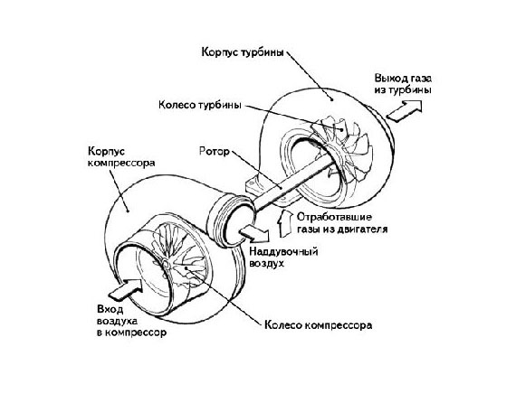

Если давление турбины и давление чарджера[attachment=94734:trdsprchrgrweb.jpg] будут примерно одинаковыми, то ничего перепрошивать не придется...
...к примеру на сурф устанавливается чарджер[attachment=94733:0904or_1...rcharger.jpg] и ничего с компьютером кроме обнуления не делается... и все работает.

турбина состоит из двух частей wink.gif . две улитки, на одном валу . одну раскручивают выхлопные газы а на другом конце вала лопасти турбины закачивают воздух в двигатель. чем больше воздуха в выхлопе тем больше она закачивает воздуха в мотор.... все просто....
