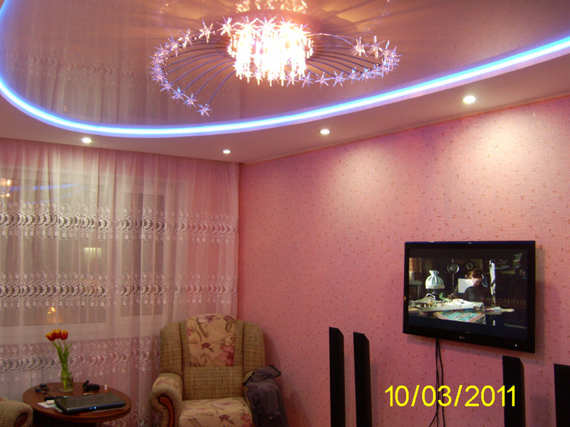

Выше писали про потолок. Вставлю свои 2 копейки…
Мне кажется, что просто пустой потолок-это не интересно... Даже в наших планировках с относительно низкими потолками в 2,5м.
Поэтому сделал натяжной+гипсокартонный с подсветкой RGB. Опыта не было, в инете пишут только в общих чертах, а там нюансов-ого-го!
Намучился с ним месяц, но результат порадовал. И радует до сих пор. Можно настраивать подсветку под любое настроение...меняет плавно цвета и т.д.
Для меня лучше сделать всё самому, чем кого-то заказывать. Тем более в фирмах, куда обращался все разводили руками.
В натуре выглядит гораздо веселее и лучше, чем на фото.
Удачи в ремонте!
