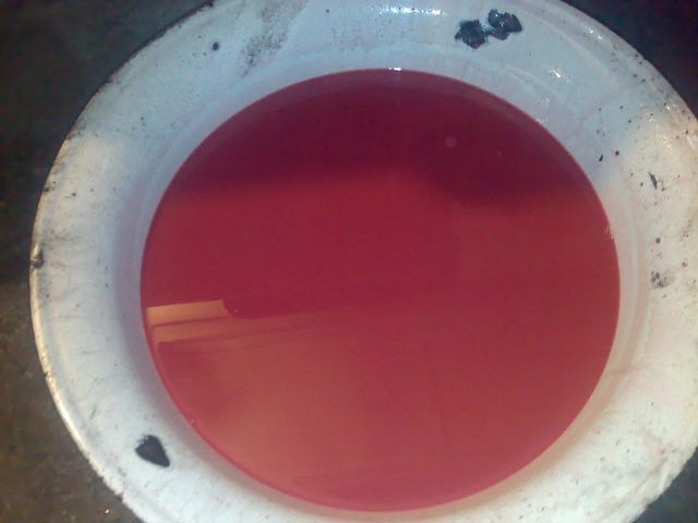

ща фотки выложу,не получается

о как

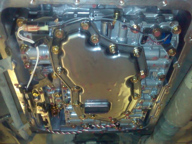

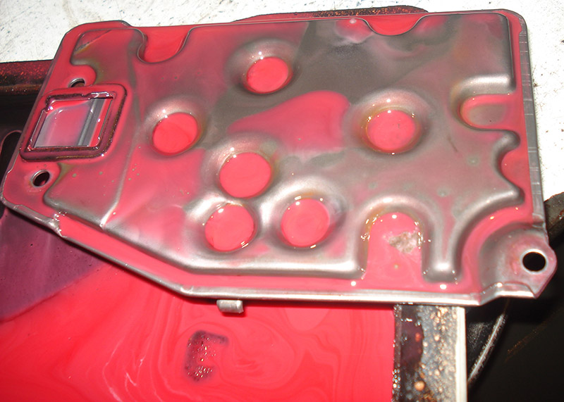

что цэ?
сообщение 19.11.2008, 23:25
а когда заливали не видели? Судя по вязкости - вода водой. Цвет как у коктейля алкогольного земляничного.
machucha
сообщение 19.11.2008, 23:28
Сообщений: 8611
Спасибо: 2193
ТОЧНО!Люди купили машину 1 ноября и чета она у них не поехала,когда были сильные морозы.
Я не понимаю,как можно было так покупать машину,достаточно было щуп вытащить.В раздатке тоже вода была,а вот в движке чистейшее масло.Вот так людей разводят

А что это вообще? декстрон в составе обнаружен? вид крайне странный huh.gif Слышала что в вариаторы декстрон доливают, но вот чтобы так....да, в таком маленьком городе ну низя плевать в колодец blink.gif

Цитата(machucha @ 19.11.2008, 22:28) *
,достаточно было щуп вытащить.В раздатке тоже вода была, Вот так людей разводят
Сами лохи.
По щупу неспециалист может и не разглядеть, слишком тонкая плёнка.
Скалько ещё раз надо наступить на грабли, чтоб понять - перед покупкой машину должен смотреть спец.
Чё уж теперь кулаками-то махать. Продаваны тоже могли не знать, там ещё те профи biggrin.gif

Цитата(ДЮЙМ @ 20.11.2008, 9:28) *
Сами лохи.
в том то всё и дело,что на щупе четко эмульсия была видна,в смысле продавцы знали,я такого цвета эмульсии яркой не видел ваще никогда

ниссан армада,антифриз + ATF,
СТО "АКПП Сервис" -это ссылка
новые зап.части под заказ.
сообщение 12.6.2009, 21:08
прорыв теплообменника?

KAMAZ,
точно,ещё и поездить умудрились
