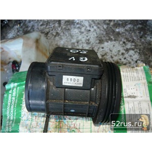

Короче гооря, полный пипец.
Начал мой агрегат безбожно хавать бенз, через день загорелся чек. сделал диагностику ошибка по кислороду, Начал с воздухана "При просмотре дачика MAF уидел, что "волосок" обломан".
дальше искать причину нет смысла.
Может у кого завалялся smile.gif)))).

Вот такой вот аппаратик-(Датчик масового расхода воздуха) стоит сразу за воздушным фильтром:

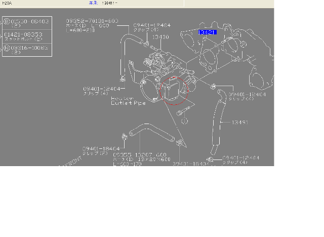

mik, рано радуетесь, ибо у вас он есть вот он на картиночке в кружочичке ) так что этоgebels, ещё повезло, что он у него съёмный, а вам всю чушку (под кодом 13400) привезти, если вдруг новый MAF захочется....

показывает количество воздуха. это главный в стихиометрии датчик. заменить нельзя.
сигнал меняется в зависимости от скорости воздушного потока(массы воздуха)
Спасибо! — mik

МАФу до сиреневой весны на планете венера ... обьём ДВС вашего авто ... он мерит обьём воздуха, прошедшего через него!
А вот уже сколько ...чего вспрыснуть, открыть на вход ... дело компьютера, заведующим работой ДВС ... но никак не МАФа ...

Shiko, хм, тогда получается и хозяевам эсок с H20 ,в теории ,можно в патрубок врезать Maf от J20 и G16(new) ... интересно...

только что был на диагностике, дуешь в маф а диагностика скочит как бешенная.... И машина глохнет smile.gif Теперь проблема, где найти такую мафку??? Может у кого либо лежит? На ней написанно большими буквами и цифрами 65D0. если есть у кого либо, просьба позвонить или написать смс с ценой на номер 89148664222

Нет ... но то, что один и тот же МАФ используется на разных моделях авто убеждался ... и даже проспорил ... sad.gif

если в мафе проволочка целая, и только с одной стороны оборвана, может ее попытаться соединить? Если кто-наибудь даст на опыты подобный аварийный датчик, могу попробовать . Есть у нас аппарат для микросварки.

всем спасибо за понимание, MAF пришёл - поставил -всё спер.
