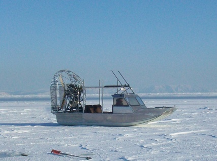

сообщение 21.2.2011, 10:45

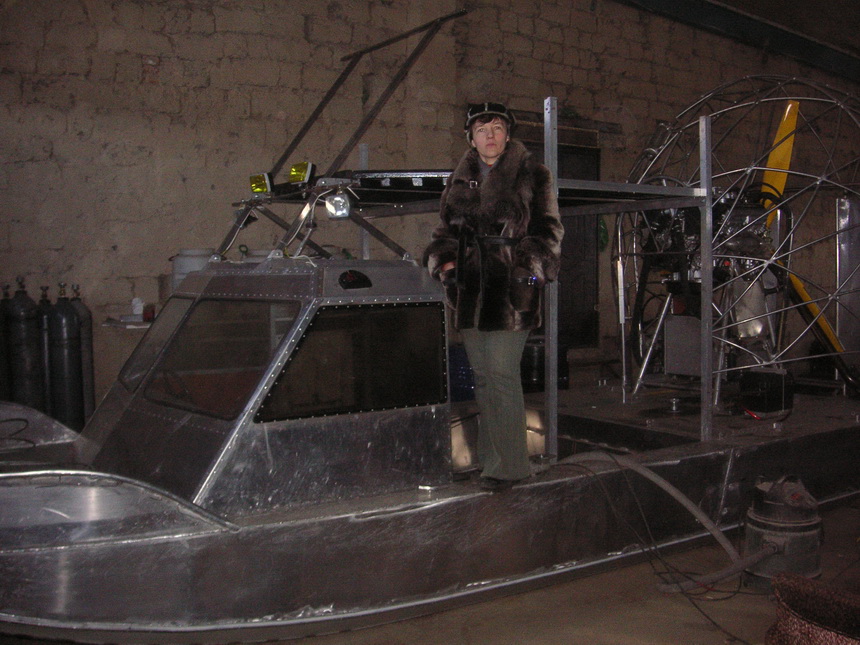

сообщение 22.2.2011, 12:41
Цитата(p.oleg @ 22.2.2011, 9:49) *
фотку этого чуда сюда выложите пожалуйста

...вот фото с б. Гертнера -

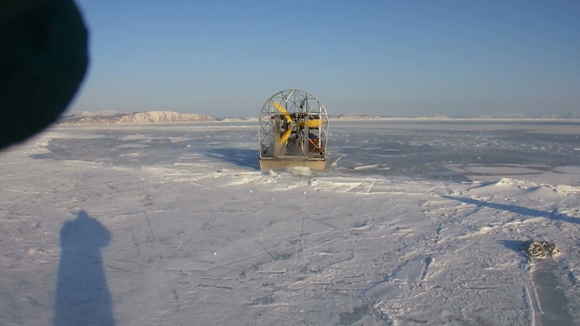

Вот еще пара фоток.
