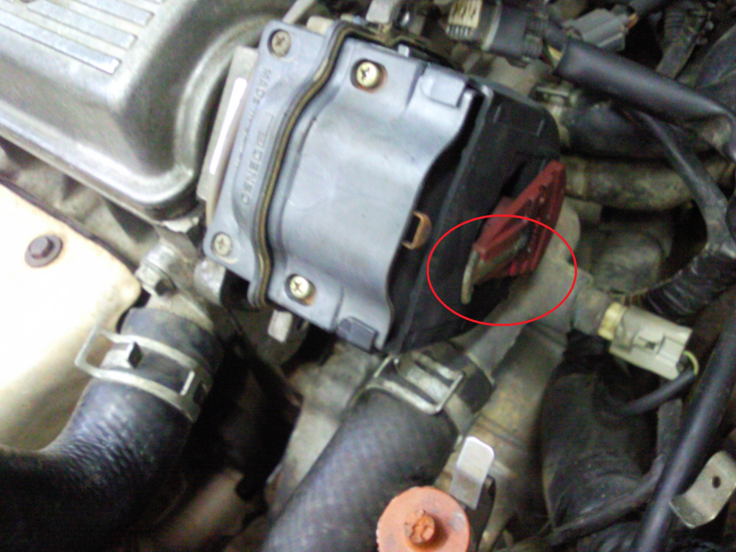

Помогите, что делать? Автомобиль тойота кариб 97 г. 4а
на холодную заводится хорошо. Когда прогреется глушу. Сразу после этого завожу, не заводится. Несколько попыток завезти - не заводится. Выкручиваю свечи - мокрые все! черный нагар. Чищу, прокаливаю. Завожу с первого раза. На холостых работа нормальная.
НО если резко нажать на газ - глохнет, или троит, захлебывается. потом опять сложно завести. Если плавно набирать обороты, то набирает. ЧЕК не горит. Диагностика ошибок не выдает! В чем дело? Может кто-то сталкивался с подобным? Посоветуйте, что делать?

Понятно, что заливает, почему?
Может датчик температуры? С повышением темпера, сопротивление не уменьшает.

похоже на неисправный датчик абсолютного давления или засранная вакуумная трубка к нему.(а может даже слетевшая)
если че могу дать свой на проверку.

dissector, ты имеешь в виду клапан на топливной рейке?
сообщение 10.1.2011, 19:46
нет,что на топливном это регулятор давления топлива
а это ваккуум сенсор(датчик абсолютного давления)
на рис он 3

Если трамблерный, скорее всего катушка зажигания. Если стоит система с двумя катушками то не знаю. Датчик температуры быть не может. Если его нет, лезет ошибка 22. Если он не исправен, или параметры выходят за пределы, комп ставит по умолчанию 40 градусов. Может быть еще неправильная регулировка датчика положения заслонки. С чего началось? Что делали с машиной?

Сегодня загнал в теплый гараж и начал разбираться. Проверил все трубки, пробовал пасатижами пережимать, ничего не получалось, никакой реакции.
Потом всетаки решил залезть в трамблер и ужаснулся!! Медный электрод был покрыт толстым серо-зеленым налетом!! И возникла у меня надежда, что вот она - причина!!
А почему тогда на холодную все было отлично?? И обороты набирал хорошо. Как тока прогревался, начиналось!!
В итоге почистил я его шкуркой наждачной закрыл его и попробовал.) Чудо свершилось!!!! Заработала!!!! Все дело было как раз в этом окислившемся электроде!! Но почему на холодную работало???
сообщение 11.1.2011, 20:48
чем ниже температура-ниже сопротивление проводника.
поздравляю.
