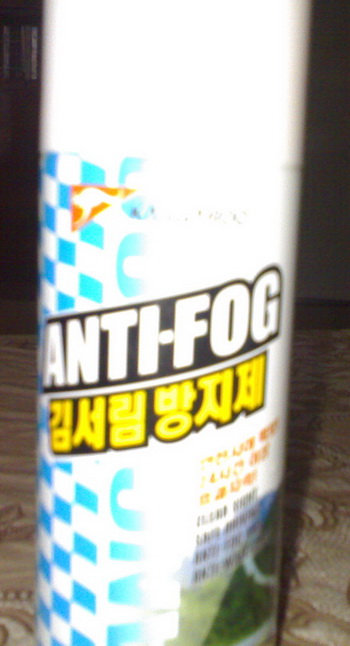

klofelin
сообщение 25.12.2010, 1:00
Сообщений: 5365
Спасибо: 3532
Dexter_kges, попробуй поискать в магазинах средство от запотевания стекол "анти туман" или "anti fog" кажется так пишется.
помогает от запотевания и следовательно от обмерзания стекол .. ну и все вышеперечисленное тоже надо

ДЮЙМ
сообщение 25.12.2010, 16:16
Сообщений: 8156
Спасибо: 4668
Цитата(Dexter_kges @ 25.12.2010, 8:29) *
Ну средств таких к сожалению у нас не продают,
Плохо искал. Старая школа - магазин, отдел слева. Сам там на днях покупал
