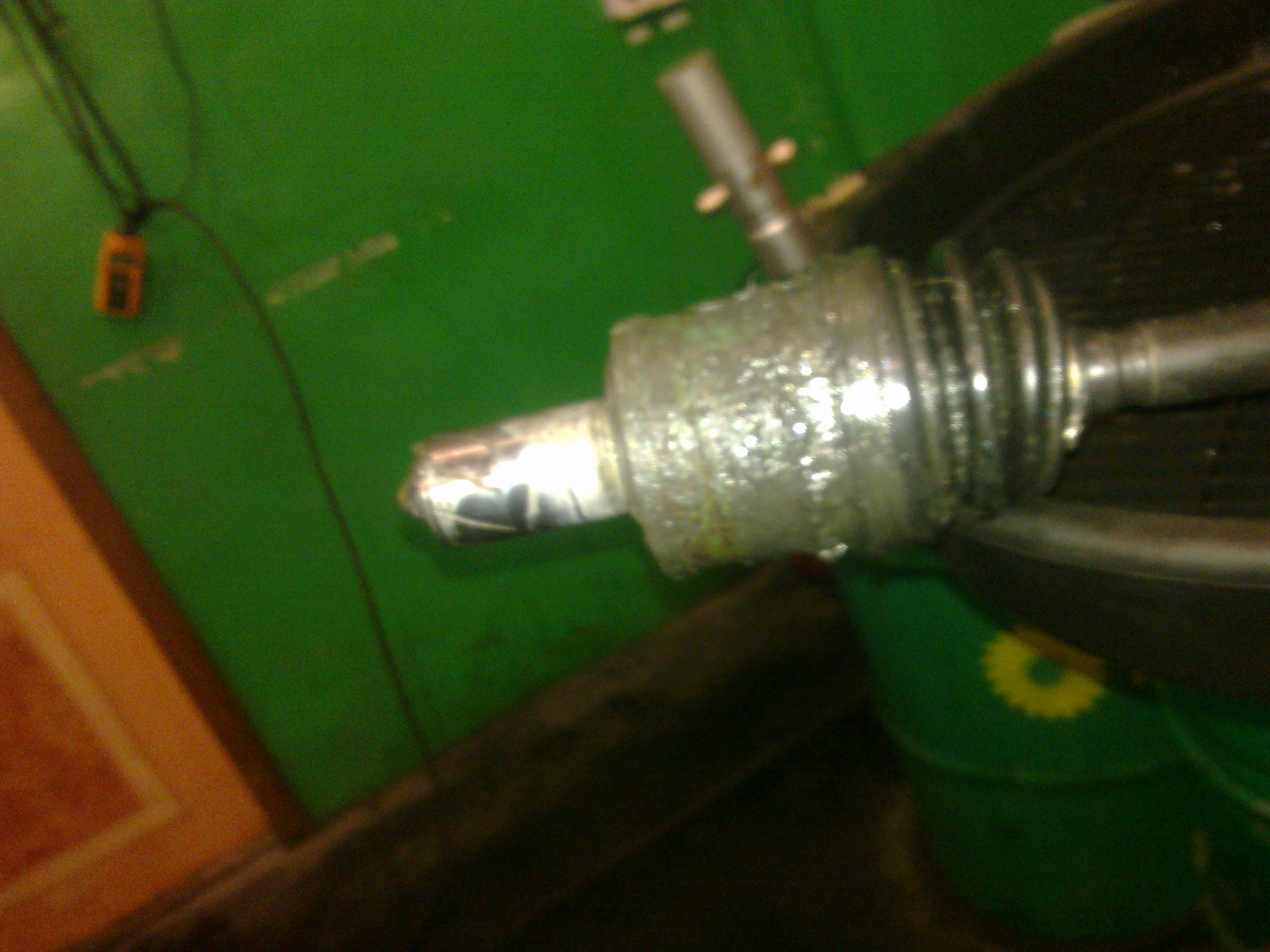

У товарища недавно тоже беда произошла
Второй кусочек до сих пор в редукторе,И ещё хаб мех. срезало три шпильки blink.gif
