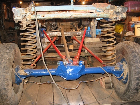

Вот ссылочка, достаточно легко и надежно: Эскудо на мостах и рессорах
P.s. А можно просто вкатить "колхозный" передний мост от Уаза. Передаточные одинаковые.

а от чего это мост заднии на эске???
SUCK my POPSICLE!
сообщение 18.1.2011, 15:47
В принципе ... не важно на какой авто ставить мосты. Главное - "Чтобы ехало ... "
Moisey
сообщение 18.1.2011, 17:50
Сообщений: 2017
Спасибо: 336
Авто: Escudo&MMC&Nissan
Вот это да!Вот это работа, все аккуратно сделано как с завода блин!
