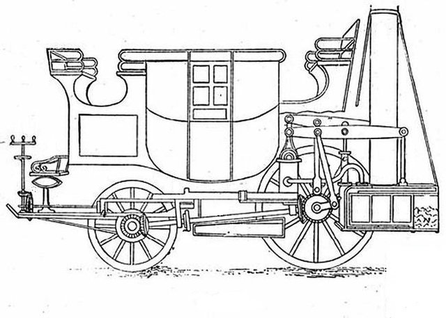

Первый полноприводный паромобиль выглядел примерно так. Передние колеса приводились для реализации тяги в сложных условиях. Например, на подъемах. Конец испытаниям этого тяжелого и медленного дилижанса положил взрыв котла

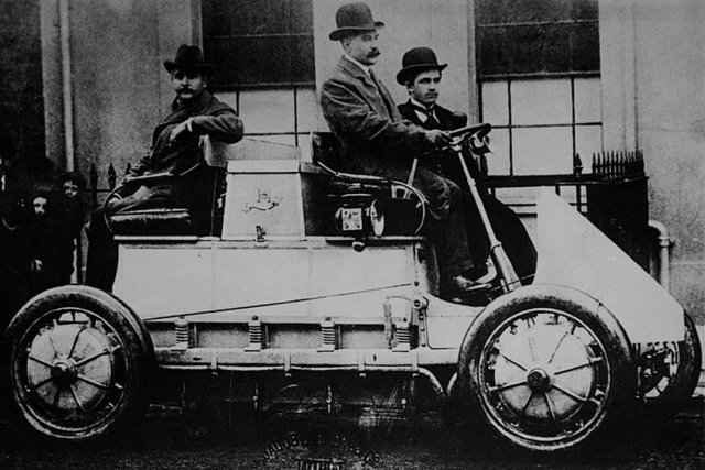

Электромобиль Lohner-Porsche стал первым, имеющим мотор-колеса. Поначалу Фердинанд Порше сделал его переднеприводным, потом добавил еще пару электромоторов. Аппарат не обошелся без ДВС, который подзаряжал аккумуляторы, обладавшие небольшой емкостью
Примечательно, что все эти гениальные товарищи — от Берстолла до Порше — привод на вторую ось рассматривали только в качестве повышения тяговых возможностей транспортного средства. Голландский же Spyker 60 HP, появившийся в 1902 году (кстати, именно его признано считать первым полноприводным автомобилем), имел 4WD для других целей — гоночных. Думали ли тогда его разработчики об управляемости или также желали улучшить характеристики на пересеченной местности, сейчас мы уже не узнаем. Но для своего времени Spyker имел очень прогрессивную трансмиссию — с тремя дифференциалами — межосевым и двумя межколесными. И уже тогда, как мы сейчас видим, стало очевидно — использование полного привода может преследовать различные цели. А развитие, соответственно, двигаться разными путями.

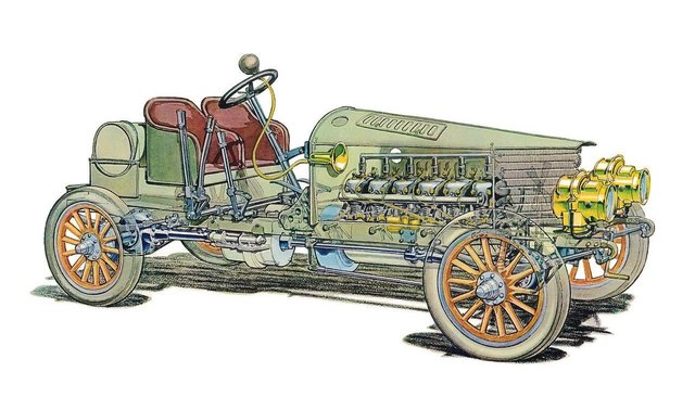

Поразительно, что голландцы, братья Спайкер, только в 1900 году выпустили свой первый автомобиль, а уже через пару лет свет увидела полноприводная конструкция — с раздаточной коробкой и тремя дифференциалами. Из других отличительных черт — 65-сильная «шестерка» и три тормозных механизма, один из которых работал на переднем карданном валу. Выпустили всего несколько 60 HP, они были дорогими и не снискали особой славы в гонках

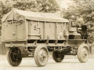

Грузовики Jeffery Quad (слева) и FWD (справа) появились в 1912 году и имели постоянный полный привод с симметричным межосевым дифференциалом. На этом сходство заканчивалось. Если у FWD были привычные сейчас мосты с заключенными внутри главными парами и полуосями, то Quad имел раздельные полуоси и редукторы, снизу прикрытые балкой подвески. В его трансмиссии присутствовали колесные редукторы, а с 1914 года межколесные дифференциалы стали самоблокирующимися

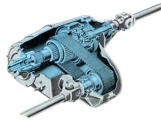

Привод к передним колесам в «раздатке» может быть организован либо через шестерни, либо с помощью многорядной пластинчатой цепи Морзе. Первый вариант надежнее и ресурснее, второй тише. Впрочем, и цепь в состоянии ходить долго, надо лишь правильно пользоваться 4WD и менять масло. И шестеренчатый привод может не раздражать слух — не зря его используют в легковых BMW и Mercedes

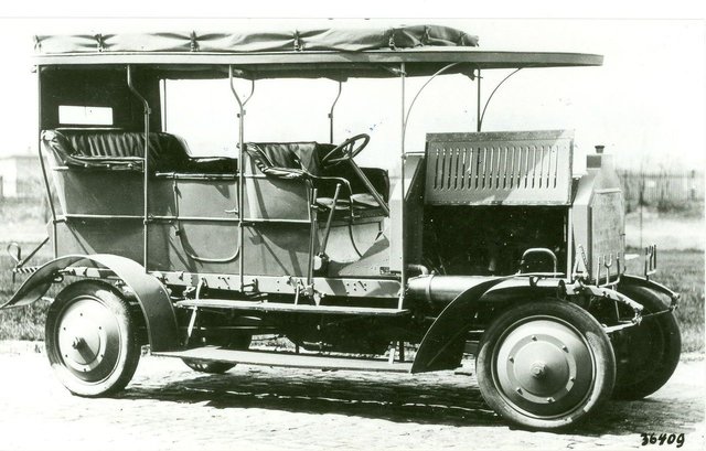

Dernburg-Wagen — неофициальное название автомобиля Daimler, который создавался специально для директора одной из немецкий колоний в Африке Бернхарда Дернбурга. Машина получилась проходимой, но дорогой. Из-за последнего качества ее не стали собирать в России, хотя такое предложение было

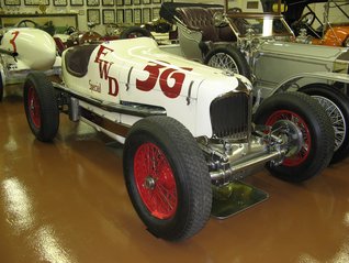

Всего лишь по несколько штук было изготовлено гоночных итальянских Bugatti Tipo 53 и американских Miller FWD, рассчитанных на асфальтовые и грунтовые трассы. Характерно, что фиатовские инженеры, создававшие Tipo, и владелец компании Гарри Миллер обменивались опытом. В итоге болиды появились одновременно, в 1932 году, и имели схожую трансмиссию — постоянный полный привод с тремя дифференциалами. Получилось дорого, не всегда надежно и для большинства представителей автомобильного мира непонятно.
Создававшиеся параллельно Bugatti Tipo 53 (слева) и Miller FWD (справа) не добились каких бы то ни было спортивных результатов. Но виной тому не полный привод. Напротив, 4WD помогал на гравийках, которых на гонках того времени хватало

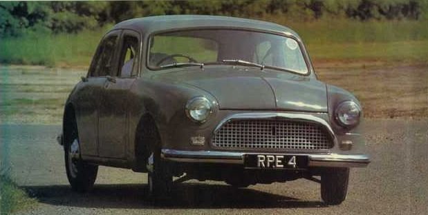

Седан Ferguson R4, созданный в 1956 году, помимо постоянного полного привода с самоблокирующимся дифференциалом, нес и другие ноу-хау — оппозитный двигатель, дисковые тормоза на всех колесах и ABS. Автомобиль остался прототипом
Все 50-60-е годы компания Фергюсона пыталась самостоятельно выпускать полноприводные легковушки и пристраивала свою разработку на сторону. Последнее получилось лишь однажды — в 1966-71 гг. мелкими партиями производилось полноприводное купе Jensen Interceptor FF (FF — Формула Фергюсона). Именно он стал первым серийным полноприводным автомобилем с самоблокирующимся межосевым дифференциалом. «Серия» тоже была эксклюзивной — чуть более 300 экземпляров.

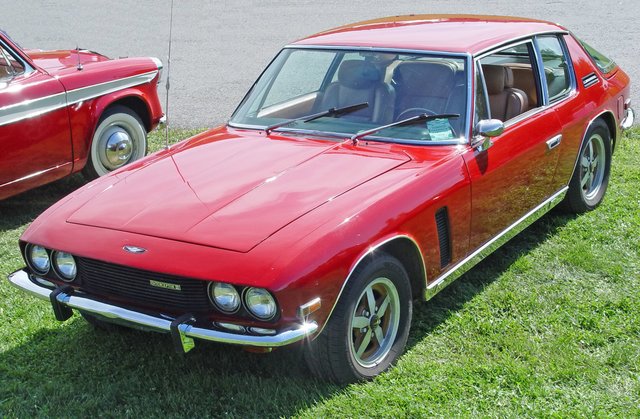

Jensen Interceptor FF: под капотом располагалась крайслеровская «восьмерка» мощностью 325 л. с. Альтернативой «механике» был 3-ступенчатый «автомат», плюс рулевая рейка вместо червяка-ролика и ABS. Но задняя подвеска имела зависимую схему и рессоры

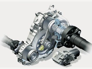

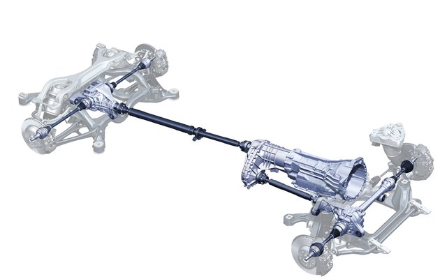

Постоянный полный привод на серийных Audi появился в 1981-м. Центральный дифференциал блокировался принудительно. Спустя четыре года немецкие инженеры обратились к Torsen`у

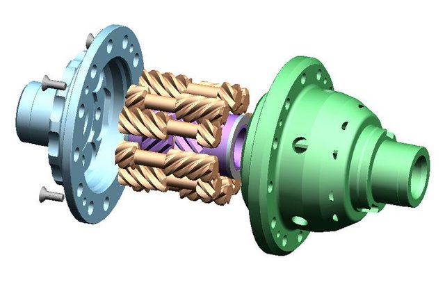

К сожалению, впоследствии выяснилось, что и у «всесильного» Torsen есть недостатки. Высокая стоимость производства, сложности в компоновке при поперечном расположении силового агрегата. В конце концов, сам принцип работы, при котором полная потеря сцепления одним из колес означала минимум момента на трех остальных. Последний порок решали разными путями — принудительными механическими или электронными блокировками межколесных дифференциалов, ABS. И продолжают решать — хотя бы работой системы стабилизации. Torsen не сошел со сцены. На большинстве моделей его использует Audi, или, например, Toyota (Land Cruiser). Однако из-за компоновочных сложностей и высокой себестоимости инженеры двинулись дальше.
Torsen применяется и как межосевой, и как межколесный дифференциал. Его можно встретить и на джипах, где зачастую он имеет принудительную блокировку
