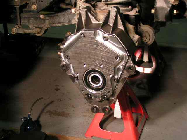

вот тоже тока цепное:
хороший отчет много фоток
и вот
тут даже есть редуктора включаемые и отключаемые, что автоматически решает проблему движения по городу с нормальной скоростью
ссылка доступна только зарегистрированным (шок)

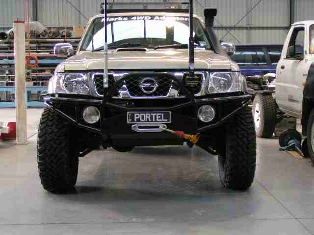

сообщение 10.12.2010, 19:22
Цитата(xhummer @ 10.12.2010, 18:06) *
Вот как выглядит настоящий бортовой редуктор
А другие что, игрушечные?!
В "настоящем" очень понравился пыльнык привода. Да и вообще то, что он вешается на привод. Хотя это на Н2, значит просто аксессуар "для красоты" smile.gif А что...диски с низкопрофильной резиной можно еще большего размера поставить! Так же выглядит настоящий внедорожник!
Настоящий мост с бортовым редуктором как раз на Сафаре выше.
