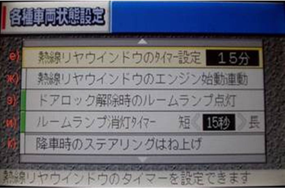

Настройка бортового компьютера Cedric/Gloria в 34 кузове
А) автоматически опускать стекло водителя при открывании двери машины, а так же позволяет открывать стекло при вынутом ключе зажигания.
Б) автоматическое запирание дверей при движении автомобиля.
В) автоматическое открывание дверей при переводе ручки АКПП в P-позицию.
Г) настройка чувствительности автоподсветки. Влево -слабее, Вправо - резче!
Д) включать/отключать уменьшение яркости панели при включении света фар (актуально в свете последних изменений в ПДД).
Е) Время, выставляемое для прогрева заднего стекла изеркал.
Ж) Автоматически включать прогрев заднего стекла и зеркало после заводки двигателя.
З) автоматически включать свет в салоне при открывании дверей
И) время включения подсветки в салоне в секундах.
К) поднимает руль при выключении зажигания.
Л) отодвигает водительское сидение при выключении зажигания.
М) Установить предел скорости, после которого предупреждать о превышении скорости.
Н) Высвечивать положительный результат проверки электронного ключа.
Вот как-то так)))

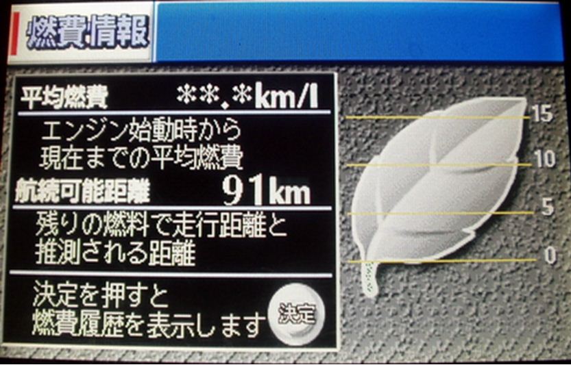

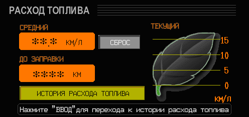

Сам листочек - это мгновенный расход топлива в литрах на один км. Чем он зеленее, тем расход меньше и наоборот. В переводе на более привычные нам цифры: 15 km\L = 6,6 литров на 100 км, а 5 km\L = 20 литров на 100 км.Верхняя цифра с лева от листочка - это усреднённый расход бензина, а цифра под ней - это то количество километров, на которое хватит горючки в баке при данном режиме езды (поэтому она пересчитывается часто, в зависимости от силы давления на газ).
Далее при нажатии джойстика высвечивается:
По сути аналогия первого экрана.

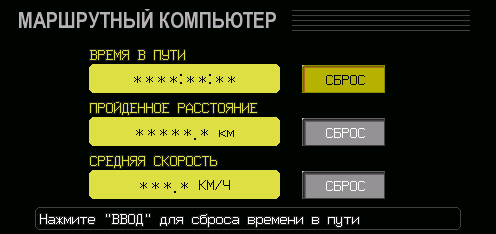

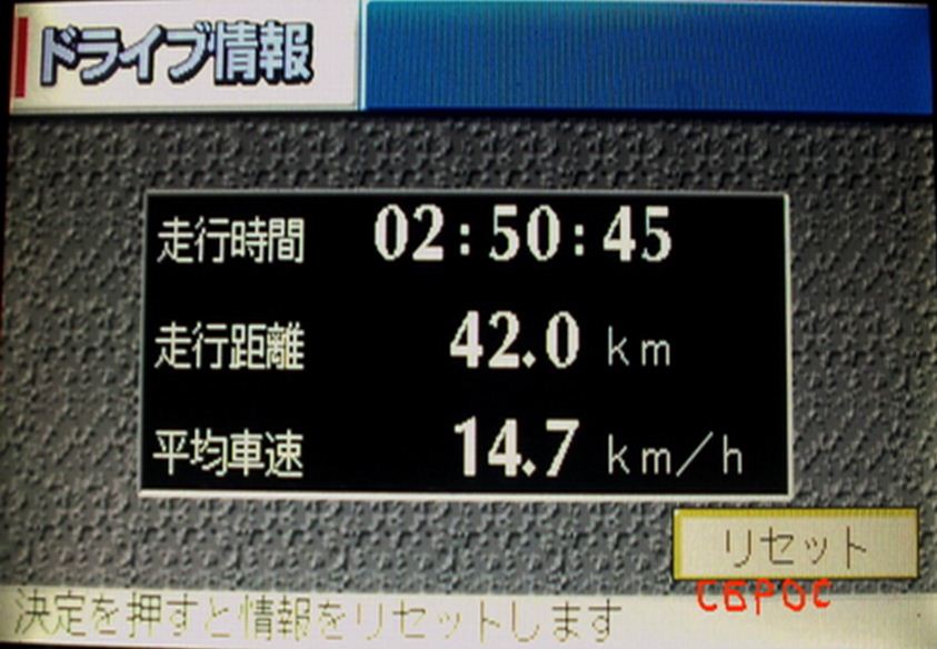

На этом экране отображается суммарное время работы автомобиля, пройденные километры и средняя скорость.

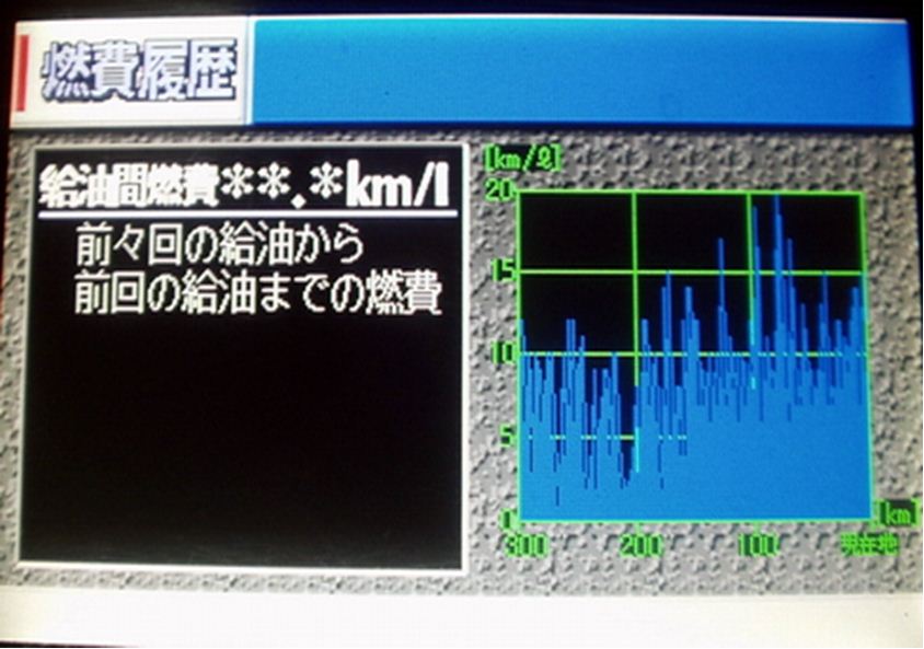

При нажатии нижней правой кнопки высвечивается экран:
Нижняя правая кнопка остается под вопросом – никаких видимых изменений при ее нажатии не происходит.
