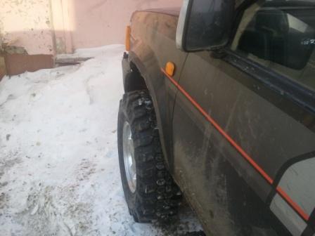

Поставлены 31 колеса
вошли без проблем, по бокам правда выпирают слегка, зато вид прикольный=)
появились мысли о легеньком лифте кузова а-ля колхоз-стайл.....

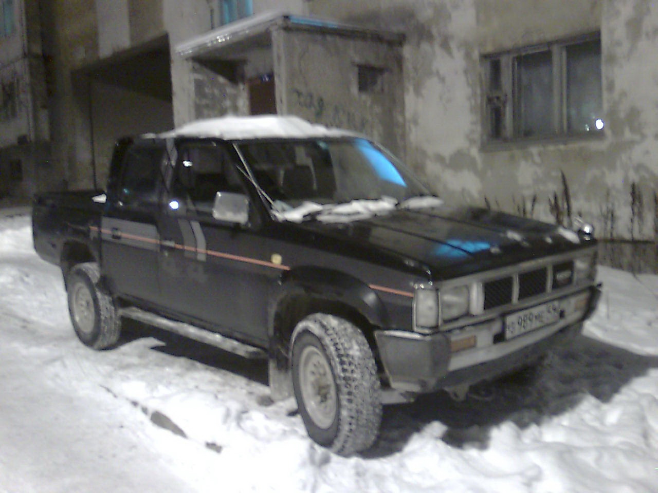

сообщение 24.2.2011, 15:08
Сообщений: 6319
Спасибо: 4042
спасибо за инфу по кузову,
вот:
Сообщение отредактировал Faust - 24.2.2011, 16:25
