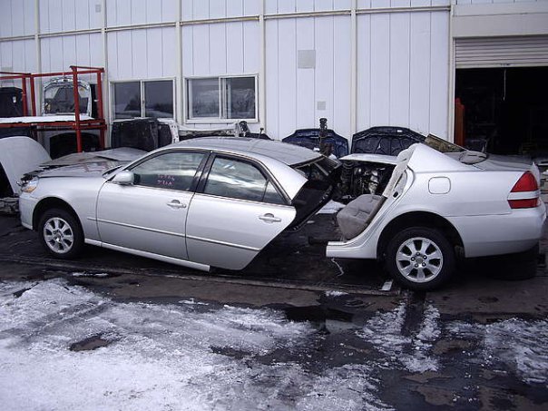

Парни у меня еще вопрос появился ) конструктор распил сильно это хреново ? или ездить нормально можно ? мне тут просто щас предложили гранда IRV максимальной комплектации )

сыкотно раскорячится на скорости из за того что кузов будет играть и наш вася плохо сварил электродом

смотря какой распил как сделали. конечно если будешь брать я бы на твоем месте все еще раз проверил на "прочность" в случае чего бы еще раз прошелся.

ну знакомый катается на распиле вроде все нормально пока... там же вроде по швам разрезают ? а потом там же сваривают и еще пластины наваривают...мне кажется кузов может развалится только при очень хорошем ударе... в аварии например. если бы все было так хрупко как говорят некоторые... то их бы не покупали а во владике распилов уже перевалило за бешенное число и все продаются )

кузов ходит на скорости, я что то оч сомневаюсь что в наших условиях распил так же сварят как на заводе!!! ИМХО тем более ИРВ

О чём ваще базар? Турбо-дурак распил!
Это самоубийство suicide2.gif Даже обсуждать стрёмно.

если по трассе рамные жипари пиленные расползаются то что говорить о турбо?

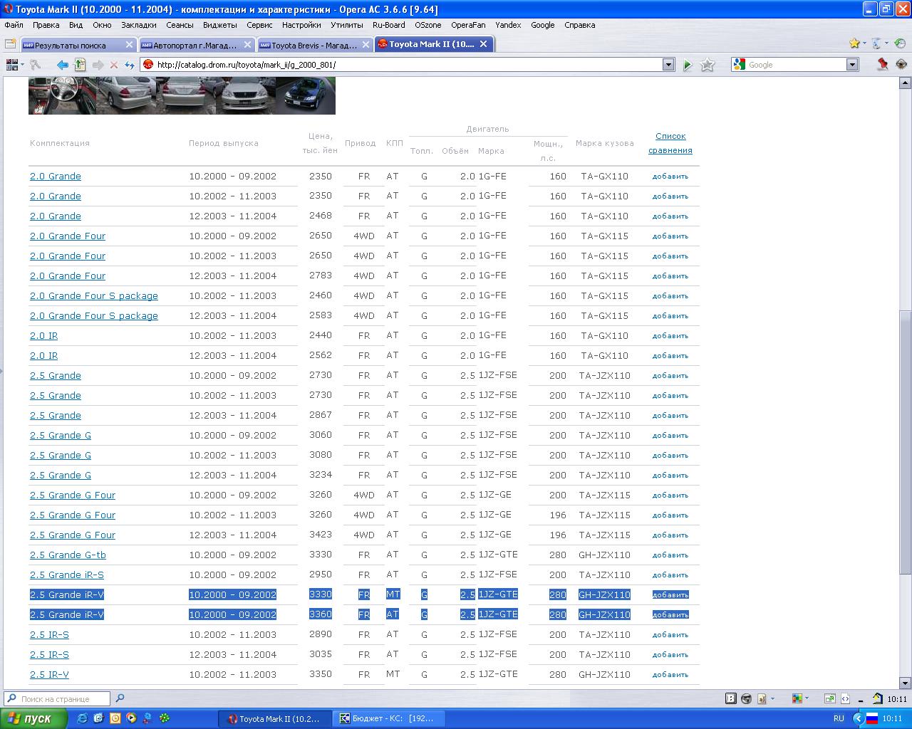

Что-то упустил сразу.
Вроде не может быть сразу гранд ир-в! только одно из двух.
Спасибо! — Hurricane

Буржуй, это так 110 кузова подразумевают интересно...
Detsl aka Le Truk - Fibonacci
Буржуй
сообщение 12.10.2010, 22:23
Сообщение #30
Сообщений: 6848
Спасибо: 1351
тоесть такое может быть? Я просто не обращал внимания.
Incognito
сообщение 12.10.2010, 22:31
Сообщение #31
Сообщений: 5916
Спасибо: 2233
Буржуй, неа, они же идут grande trente, regalia, а остальное tourer или ir. Конкретно в том контексте имелось ввиду, что кузов 110, хотя и так понятно, раз ir. Главный смысл, что grandами могут быть и 90, и 100, и 110 кузова.
Сообщение отредактировал Incognito - 12.10.2010, 22:39

Буржуй, ну то есть марк 110-й IRV )

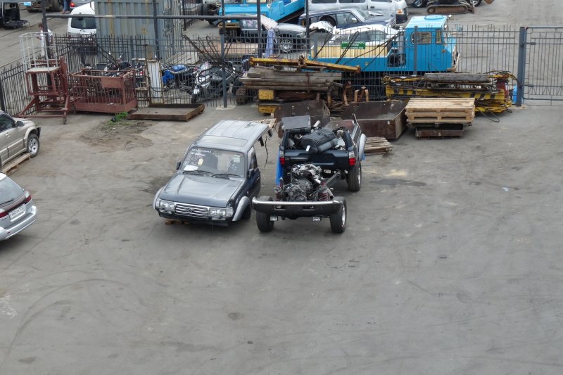

x34, или вот так... но рама целая. как говорится слышал звон да не знаешь где он )

Распил это шляпа.ни какой приморский китаец не сварит кузов лучше чем японский завод.
