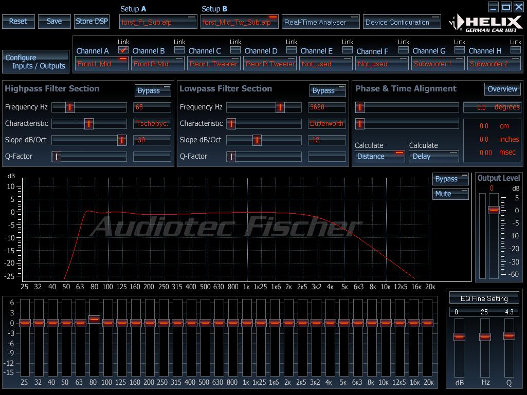

dissector, Рус, посмотри, для ДЛС нормальные настройки фильтра?

owl, Серега,ачх у мида говно после 1300 гц, ссылка доступна только зарегистрированным
я б с сверху на 1250 порезал с крутизной в 12 дб\окт , а твифер от 1300 и тож с 12дб. ну и уровень вч -3-4 опытным путем

а забыл - миды снизу режь на 55-60 гц
