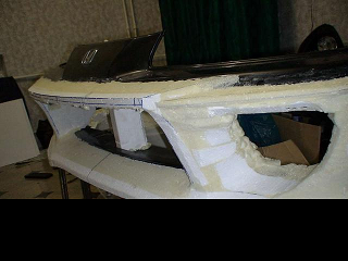

это конечно замечательно использовать 300 кг гипса rolleyes.gif а потом рвать геммор его из квартиры вытаскивать,зачем изобретать велосипед .Вспомним детство из чего все лепили кораблики?
правильно -из пенопласта (есть такой замечательный материал,тока электроризуется гад при обрезке) ,вывод -запасись пылесосом :)вот пример на прелюде,да и косяки так легче исправлять
достаточно пены монтажной дунуть ну или как вариант пластелин.

да и Civik у нас серенький пуляет наши мастерюги слепили и B4 серая тоже у нас лепили и че плохо чтоли и зимой катаются все ровно мне нравится))))))))

У меня фото есть как его делали впринцепе не чего сверх тяжолого было бы желания и руки правельные))))))))))))))

ты их вообще зимой видел?что я ни разу...особенно цивик.и слепили из пены-так убого все....чуть придавишь он и проминаеца и сыпаца начинает...так что либо заказазывать из японии но резиновое либо на стоке ездить
