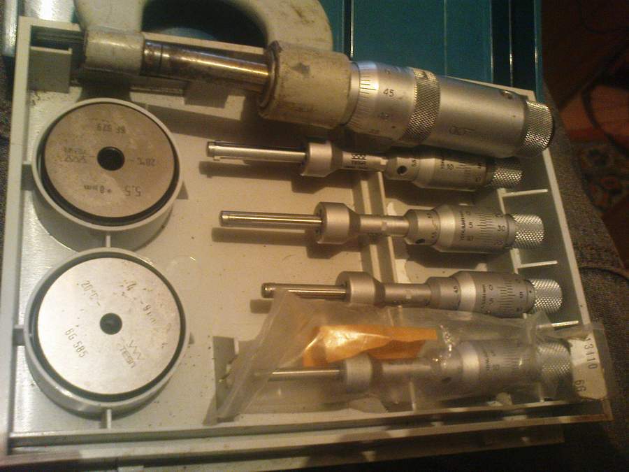

exPloZive Учитывая что у нас были нутромер и микрометр
мы даже на пушечный выстрел не позволяли себе мысль заняться рем.комплектом smile.gif
