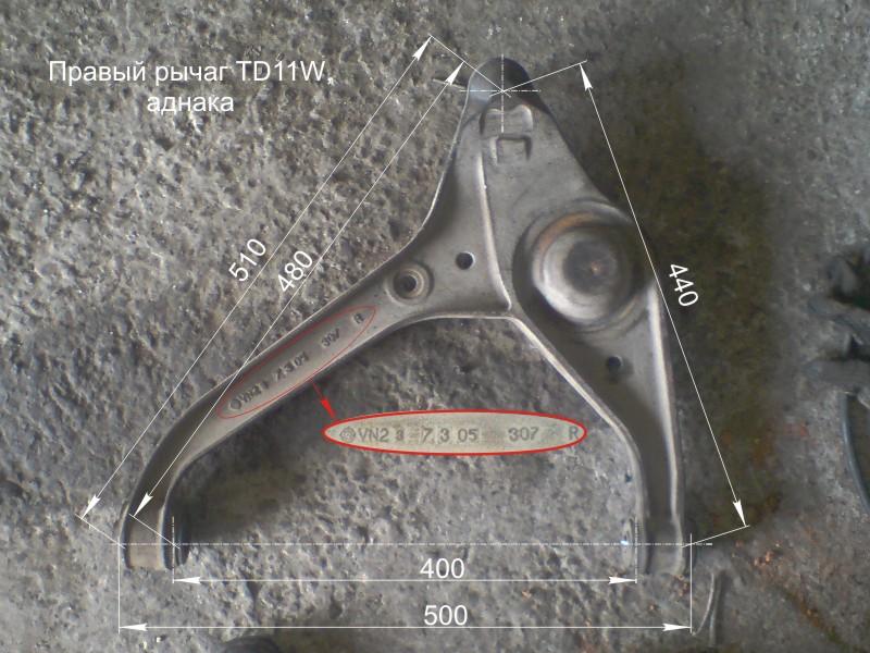

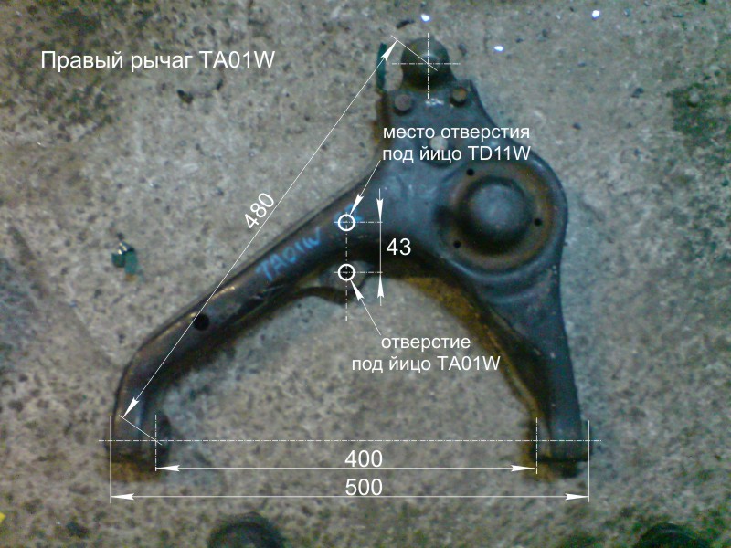

Ну в общим проделал сию операцию, у меня кузов td11W родные передние рычаги стоят с неразборными шаровыми, ну я купил на разборке рычаги от ta01w с сёмными шаровыми и поменял, единственная фишка в том чтоб перекрутить во внутрь линк тяги поперечной устойчивости.
рычаги идентичны практически во всем кроме крепления этих самых линков

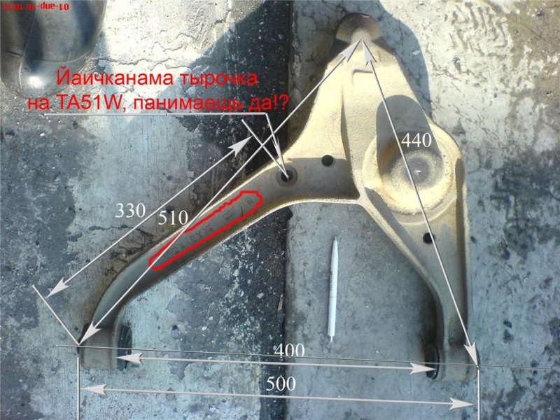

да все ок, рычаги с разборными шаровыми ходят как родные, минусов не заметил, на разборках рычагов нет sad.gif на прошлой недели все обьездил тока у нинзи 2 эскудика раздолбаных стоит с одного я снял, а на другом правый рычаг погнутый вроде, ну а цена по 2штуки за рычаг
вот нарыл в инете :
