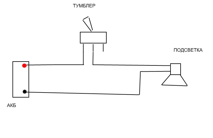

В общем вот какое дело. Сделал подсветку в салоне сзади, но запитал от габариток. На данный момент это мне не совсем удобно, т. к. тонер сзади слабый и в тёмное время суток видно иллюминацию с улицы. Посему хочу поставить отдельно кнопку вкл/вкл на подсветку, купил сегодня саму кнопу - там 3 контакта. Столкнулся с этим первый раз и хз, что и как лепить. Кидать один - и два + на реле или, наоборот, один + и два -?Ниже прилагаю схему)Помидорами гнилыми за исскуство не кидать - т к талант художника в Пайнте зарыт rolleyes.gif

Вот оно примерно как.Если на пальцах н есможете раскидать придётся значит к Магону ехать человека беспокоить=))

MagON
сообщение 8.6.2010, 20:50
Сообщений: 5087
Спасибо: 2562

Хотя наверно всё же факт Если логично рассудить - только от одного + подсветка в кнопке не будет же работать?Может на свободный контакт тогда еще - накинуть?
STARGAZER
сообщение 8.6.2010, 21:19
Сообщений: 6236
Спасибо: 6138
Цитата(KaRaPuZ @ 8.6.2010, 20:05) *
Забыл добавить - кнопочка с подсветкой сама - тогда по логике надо и 3-й контакт как-то задействовать?
Если подсветка управляется положительным сигналом (как на схеме), то третий контакт кидай на массу. Если управление осуществляется отрицательным сигналом, кидай на +, и будет тебе подсветка тумблера. А лучше приедь, покажи.

 кнопка скорей всего перекидная, без среднего положения (выкл), не просто вкл-выкл. а допустим движок коллекторный крутить по часовой или против (это типа пример) или две схемы запитать, если они должны работать не одновременно, средний контакт + (приходящий) и два отходящих (99%), в твоем случае надо использовать средний и любой один из отходящих, ставить в разрыв цепи подсветки уже полсле разветления на габарит..

Если все так, как я себе представляю, то можно сделать так чтобы при выключенной подсветке горела кнопка, а при включении подсветки гасла

В большинстве тумблеров оборудованных индикацией включения, третий, не задействованный в твоей схеме контакт питает только лампу, а именно светодиод.

Цитата(STARGAZER @ 8.6.2010, 21:11) *
...В большинстве тумблеров оборудованных индикацией включения, третий, не задействованный в твоей схеме контакт питает только лампу, а именно светодиод.
тогда надо подать на средний ( + ) и по очереди на крайние 12 вольт и смотреть когда загорится подсветка и будет ли она выключаться при нажатии, лучше б еще для наглядности любую лампочку 12 вольт прицепить между крайними контактами.., эх, покрутить бы в руках переключатель этот..., вот MagON   завтра и покрутит...

Да там мудрить незачем. На тумблере есть маленькая наклеечка, либо оттиск с распиновкой. А покрутить в руках, можно в любом электро-магазине.

На всех кнопках с подсветкой и тремя контактами один из них минус, второй плюс. А третий это плюс который подается этой самой кнопкой. А чего как и куда подключать зависит от того, что человек ХОЧЕТ УВИДЕТЬ... Вот и все.

Кстати на тумблере рапсиновки нету - контакты цифрами подписаны 1 2 3 Была б распиновка сам бы дотумкал)

В общем, предоставил я возможность покрутить сию кнопочку в руках MagON'у wink.gif Антон раскидал всё по полочкам, что и как, и ,кстати, весьма увеличил мой кругозор в некоторых вопросах wink.gif За что емиу большое спасибо smile.gif
