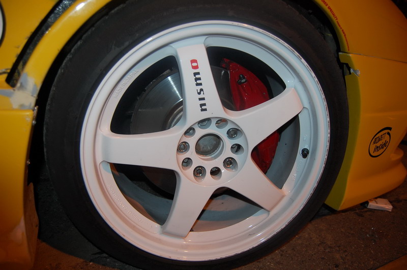

Тормоза стояли однопоршневые, которые, естественно, не могли остановить такую мощность. Поэтому их меняли несколько раз пока не нашли наиболее подходящие, остановившись на тормозах от Mitsubishi Lancer Evo IX. Также были установлены армированные тормозные шланги.

Родными, железными в кузове автомобиля остались только двери и крыша. Всё остальное сделано из пластика. Чтобы поставить любимые колёса Вильяма, кованные 18-е NISMO GTLM-4, кузов был расширен на 2,5 см сзади и на 5 см спереди. Задние диски шириной 10,5 см, на них можно ставить резину 320-го радиуса. Помимо того, что они лёгкие и очень надёжные, они ещё и здорово смотрятся. Вообще, внешне Сильвия Вильяма выглядит действительно стильно и красиво.
