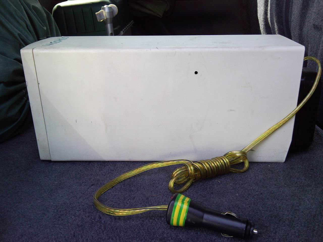

Есть недорогая идея, я уже давно пользуюсь, и мои друзья тоже уже укомплектованы данной примочкой. У меня просто много списанных изделий, компьютерные бесперебойники, в которых как правило первым умирает аккумулятор.
Так вот, аккумулятор выбрасил, а на контакты к нему припаял провод(3-5 метров сечением 1.5 х 2, аудио подходит, мягкий потому что), к нему штекер прикуривателя. ПЛЮС И МИНУС НЕ ПЕРЕПУТАТАЙТЕ!!! (как правило, красный плюс, черный минус, в штекере прикуривателя центральный плюс, наружные контакты минус)
Далее, с тыльной стороны есть сетевые розетки для подключения монитора, системного блока и прочей гадости, туда прикрутил сетевую колодку (розетка на два-три выхода, как на удлилинителях, в магазинах фирменная стоит 80-140 рублей). Провода с контактов заводим внутрь бесперебойника, прямо к проводам родных выходов.
НЕ ЗАБЫТЬ УБРАТЬ БУЗЗЕР, КОТОРЫЙ ПИКАЕТ, А ТО НАДОЕДАТЬ БУДЕТ.
...и всё! Жмем и удерживаем 3 сек. кнопку, через несколько секунд имеем 220 вольт.
В результате мы имеем копеечный преобразователь в автомобиле с 12 вольт на 220 вольт.
Конечно чайник он не потянет, но очень часто, при выезде на рыбалку, особенно с ночевкой, или еще куда, он очень выручает для зарядки сотового телефона, аккумулятора фотоаппарата и видеокамеры (родными сетевыми зарядками) и конечно же ноутбука. (еще аккумуляторный фонарь на 220 вольт иногда).

Dorall
сообщение 24.6.2009, 11:39
Сообщений: 1150
Спасибо: 570
Вот фоты: 1_declare2.gif
Просто и надежно!

сообщение 24.6.2009, 11:54
Сообщений: 789
Спасибо: 308
Авто: Nissan QQ 2013
Просто и надежно!
Просто. но не надёжно, категорически не рекомендую подключать такую штуковину к штатному прикуривателю.

Военком
сообщение 24.6.2009, 12:04
Сообщений: 789
Спасибо: 308
Цитата(maldyak @ 24.6.2009, 10:57) *
А подробней, почему?! А то я уже начал поиски бесперебойника старого...
В лучшем случае будет сгоревший предохранитель. в Худшем - горелое гнездо прикуривателья. Проверено на личном опыте

Военком
сообщение 24.6.2009, 12:09
Сообщений: 789
Спасибо: 308
ненадо покупать инвертер, нужно продумать момент подключения этого девайса напрямую к аккумулятору, либо к друйгой проводке расчитанную на более высокие токи (а токи там бывают 15-20A под нагрузкой )
