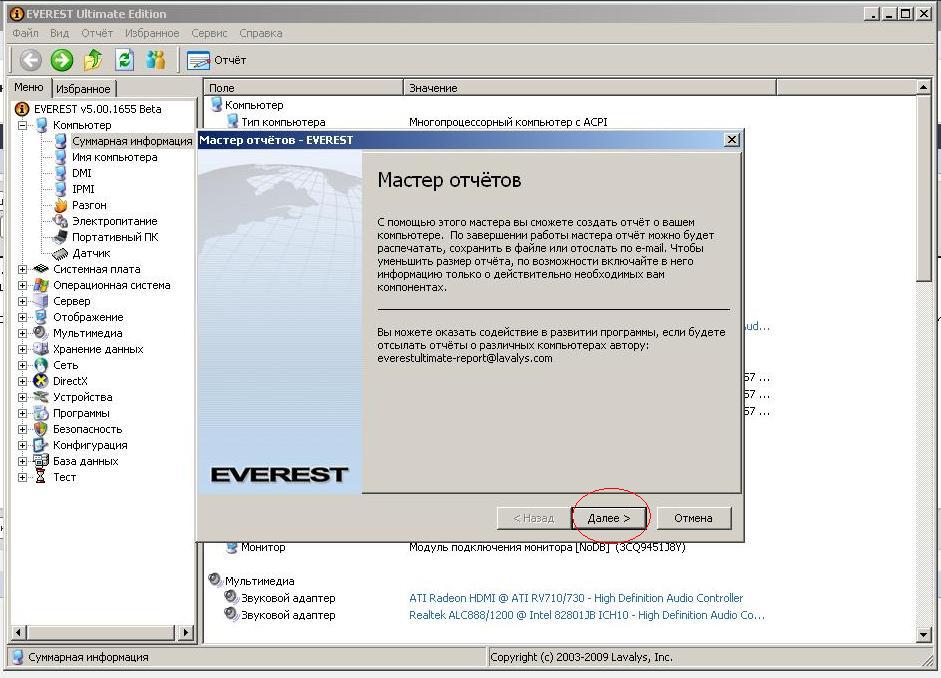

добавлю:)
вопросы и ситуации бывают разные, и для большинства нужны точные данные о вашем компьютере (ноутбуке), это можно сделать так:
программа Everest (ссылка доступна только зарегистрированным), она Portable (не требует установки), далее по картинкам:
