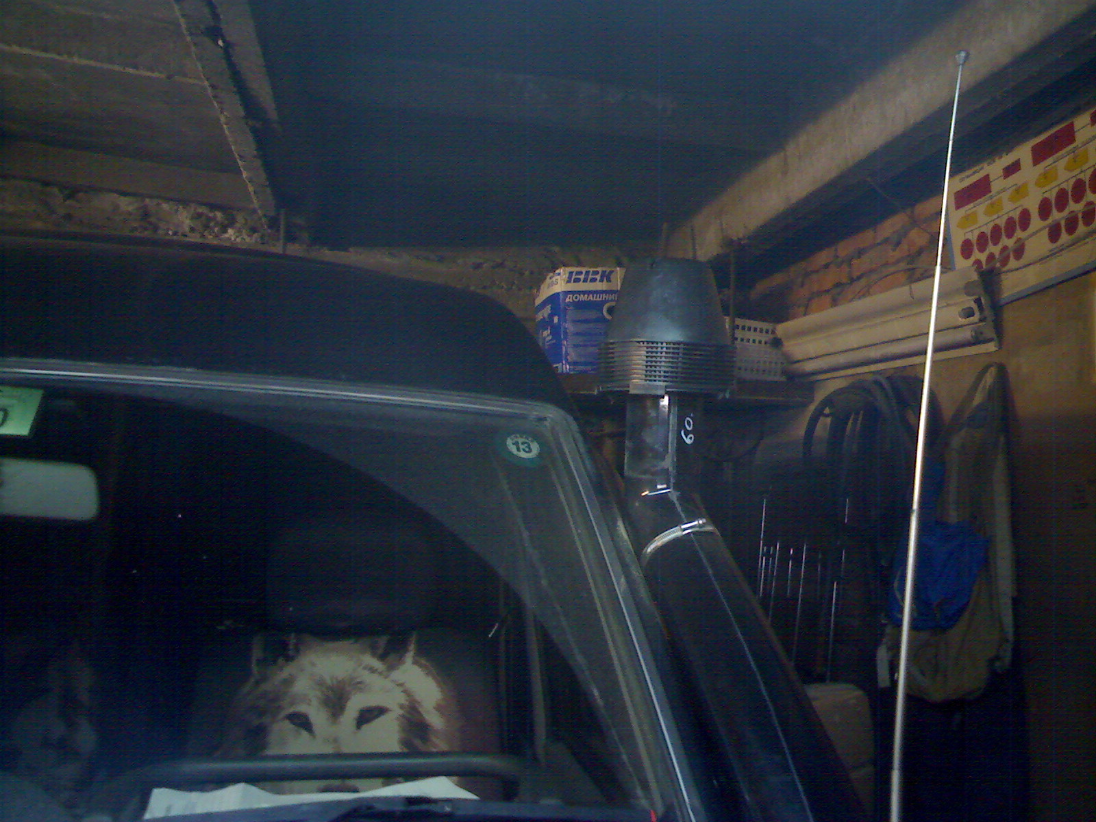

p.oleg
сообщение 31.1.2010, 16:24
Сообщений: 4168
Спасибо: 2352
по поводу разворотов головы: на крузаковском форуме сам Олег писал что, пробовал разворачивать голову, так когда голова повернута назад воды в фильтр во время дождя попадает гораздо больше
...а на трассу я буду ставить циклон МТЗ

Спасибо: 2352
брал на таксопарке...но возможно последний

23898
сообщение 10.2.2010, 10:28
Сообщение #26
Сообщений: 4470
Спасибо: 2833
p.oleg, А чем такой воздухозаборник лучше стандартного?
p.oleg
сообщение 10.2.2010, 11:27
Сообщение #27
Сообщений: 4168
Спасибо: 2352
ну он работает как фильтр предварительной отчистки, не дает пыли и песку попадать в фильтр. Из за малой гламурности в городе его ставить не буду, а летом на трассу обязательно

p.oleg, Летом как проверишь по возможности отпишись.
Наличие дополнительной фильтрации не приведёт к кислородному голоданию дизеля?
p.oleg
сообщение 10.2.2010, 15:55
Сообщение #29
Сообщений: 4168
Спасибо: 2352
это циклон: в нем лопасти закручивают воздушный поток и пыль и песок отсекаются от всасываемого воздуха, фильтрующего элемента как такового нет, то есть сопротивления быть не должно.
Спасибо! — 23898
сообщение 10.2.2010, 17:40
Сообщение #30
не приводит. Правда воздух испытывает дополнительное сопротивление. Сам шнорхель так же оказывает на него подобное воздействие, так что он должен иметь хороший диаметр (минимум 50 мм для дизеля) и ресивер. Ресивером может являться утолщение трубы шнорхеля (к примеру как на продукции Пластмаскина или на Рифовских), интеркуллер или дополнительная ёмкость для воздуха, соединенная с воздушным коллектором или патрубком. Нужен он для того, чтобы при резком увеличении оборота не создавалось слишком сильное разряжение.
Сам циклон (который на фото) работает по принципу центробежной силы - тяжелые частицы разлетаются по сторонам. Подобными устройствами оборудована вся карьерная техника (бульдозера, погрузчики и т.д.) Размером они бывают с 200литровую бочку и при ТО песок оттуда лопатой выгребают. Так же подобные схемы не редки на военной технике (танки, бмп и т.д.)
Спасибо! — 23898
