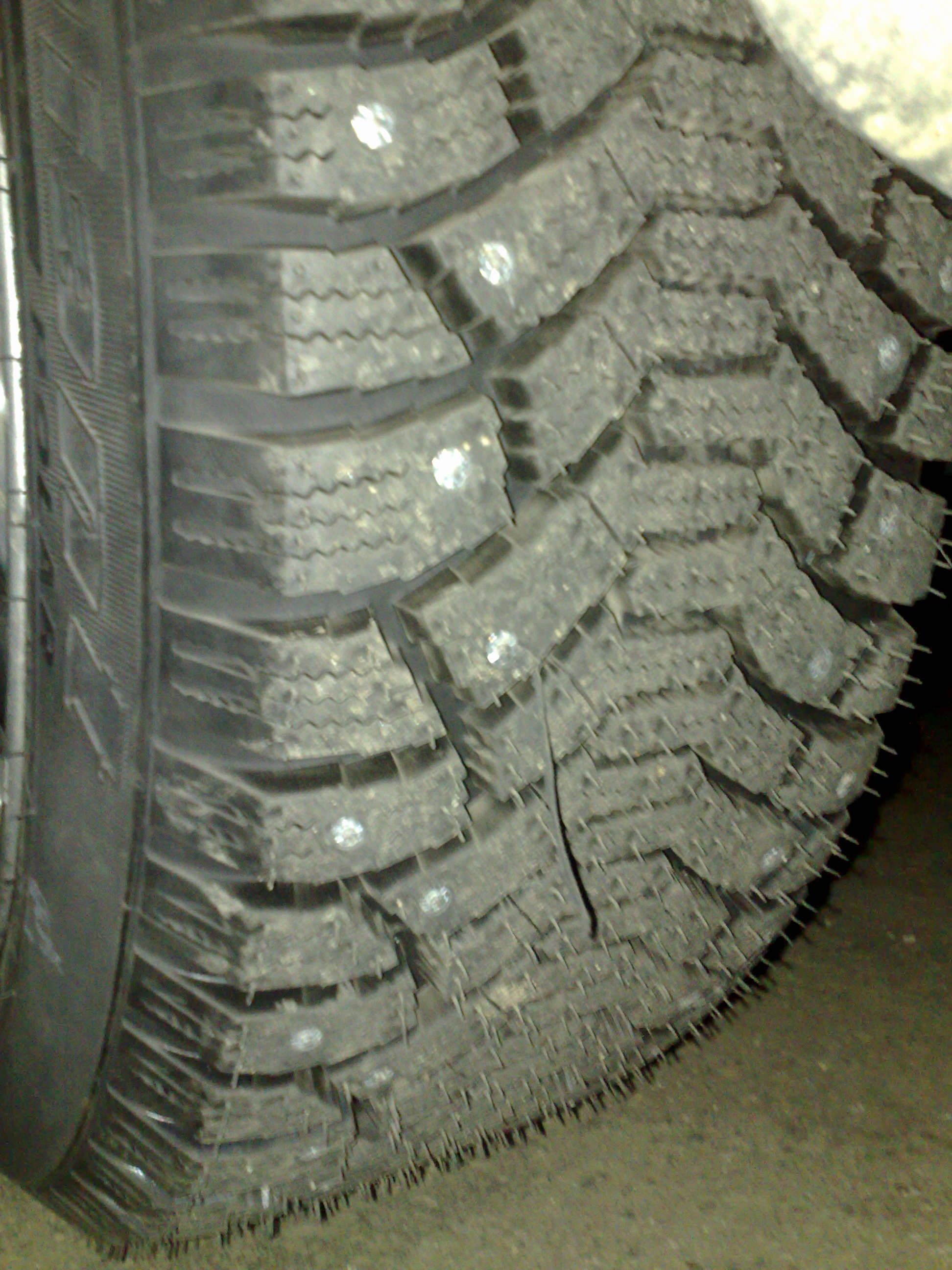

и так за 2недели сжег 2комплекта резины... наступила зима... думал все...больше не будет вложений... но как всегда.. когда покупал машину тоже думал не какого больше тюнинга... ага...
