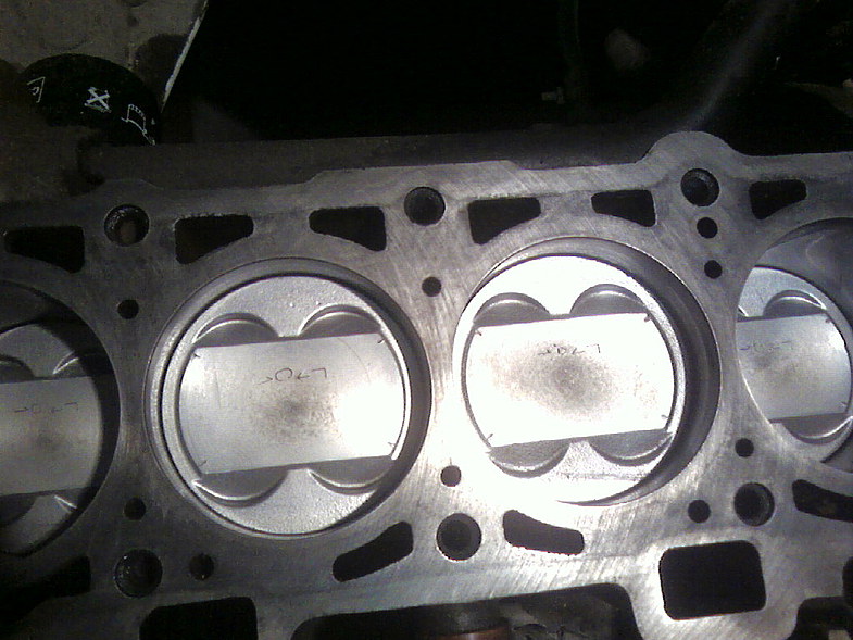

hronik
сообщение 2.4.2012, 22:20
Сообщений: 2159
Спасибо: 1345
Гидр, химия реально помогает.
Я использовал ЛАВР, помогло восстановить компрессию.
Вот тут фотки, на них видно КАК отмывает химия кокс/нагар на деталях.
И не надо ничего придумывать и сидеть с отвёрткой.

кратко опишу, промыл поехал,вдруг двигло затроило......в итоге компрессия 1-2 по 6 очков, 3-4 по 14!
разобрал и увидел мега чистые поршня и разрыв прокладки!
пробег ровно на момент замены 100000

сообщение 20.3.2014, 1:46
Сообщение #71
Есть теория, что трещины, прогары забиваются нагаром и никак себя не проявляют. А промыл - оно и открывается.
сообщение 20.3.2014, 1:49
Сообщение #72
KAMAZ, однако практика показывает, что прогорает безо всяких там промывок, т.е. типа с живительным коксом - только в путь. ИМХО, в данном случае это просто совпадение.
Спасибо! — Ыршлщ
Автогонщик
сообщение 20.3.2014, 10:54
Сообщение #73
Сообщений: 2721
Авто: SKY
Вот именно.И никаких твёрдых правил быть не может по присадкам-комплекс составляющих и сопутствующих в каждом а\м индивидуальны,т.к.эксплуатируем и заправляем маслами и топливом каждый по своему разумению и возможностям.Кстати составляющая из глупости и дурости в этом весьма немалая.К тому же никто не знает что "творили"прежние владельцы.
сообщение 20.3.2014, 11:01
Сообщение #74
Кстати, взглянул ещё раз на фотки, и в мою душонку закрались сомнения.
Автор утверждает, что внутри всё мега-чисто, и на фотках цилиндров и головки мы это видим.
Вопрос: как же там осталась корка кокса на прокладке, также отлично видная на фото? laugh.gif cool.gif wink.gif
П.С. Да и плоскости прилегания прокладки идеально чистые wink.gif Подстава, подстава! wink.gif Сфотан отремонтированный двиг перед сборкой.
Сообщение отредактировал Гидр - 20.3.2014, 11:04

Далее я интересовался и советовался с людьми о методике проведения экспериментов, чтобы максимально эмитировать реальные условия применения раскоксовки на рабочем двигателе.
Учитывая , что цилиндров – 4, а раскоксовок 5 провел опрос – какую раскоксовку снять с боевых испытаний. Выбором большинства сняли с испытаний VeryLube.
Решили проверять следующим образом:
1 – прогреть блок ДВС, с установленными поршнями до Т 60 – 70 С
2 - Залить состав на 12 часов минимум. Для усиления эффекта – решили увеличить дозировку.
3 - через 30-40 минут пошевелить поршни в цилиндрах. И оставить до утра.
Но и еще решили поверить действие препаратов на клапаны в течении 1 часа.
Назвали этот этап –«Клапанный тест»
Нумерация стаканчиков
1 - FENOM.
2-LAVR.
3 -BG-211.
4 - Mitsubishi Shumma.
5- VeryLube.
Погрузили впускные клапаны в состав и наблюдали как они себя там поведут.
Далее взяли чистую бумажную пеленку и вылили состав , оценивая главным образом количество крупинок отложений, которые отвалились сами по себе в ходе откисания.
Препарат VeryLube имел темно-красный цвет, поэтому не обольщайтесь на сей счет. Смотрите на количество крупинок кокса, оставшихся в стаканчике и пеленке.
Далее вытерли клапан о пеленку и оценили сколько грязи оставалось.
После оценивали внешнее состояние клапана – на сколько меньше стало нагара.
На следующий день оценили степень очистки поршней , оставленных на всю ночь.
Увы, но идеально каналы не открылись ни на одном из поршней.
Нумерация пистонов (поршней)
1 - FENOM.
2-LAVR.
3 -BG-211.
FENOM
LAVR
BG-211
Mitsubishi Shumma
Однако степень их размягчения сильно нас удивила.
По итогу понравились два препарата.
Mitsubishi Shumma и BG-211.
Коллегиально мы решили, что Mitsubishi Shumma лучше.
Сразу скажу почему. По совокупности удобства применения и эффективности для простого автолюбителя.
А вот BG-211 – это для автосервиса. Там и предварительный этап обработкой 109 и шевеление поршней на аппарате + подача сольвента из капельницы. Эффект усилится значительно.
Однако в сильно запущенных случаях не поможет ничего, кроме вскрытия.
Поэтому и вынесли свой вердикт – это профилактика, которую можно проводить при замене свечей. Учитывая «качество» топлива в нашем регионе думаем раз в 20-30т.км применять Mitsubishi Shumma или посетить сервис BG будет очень полезно для стального друга.
С Уважением, - деревенские колхозники ….
