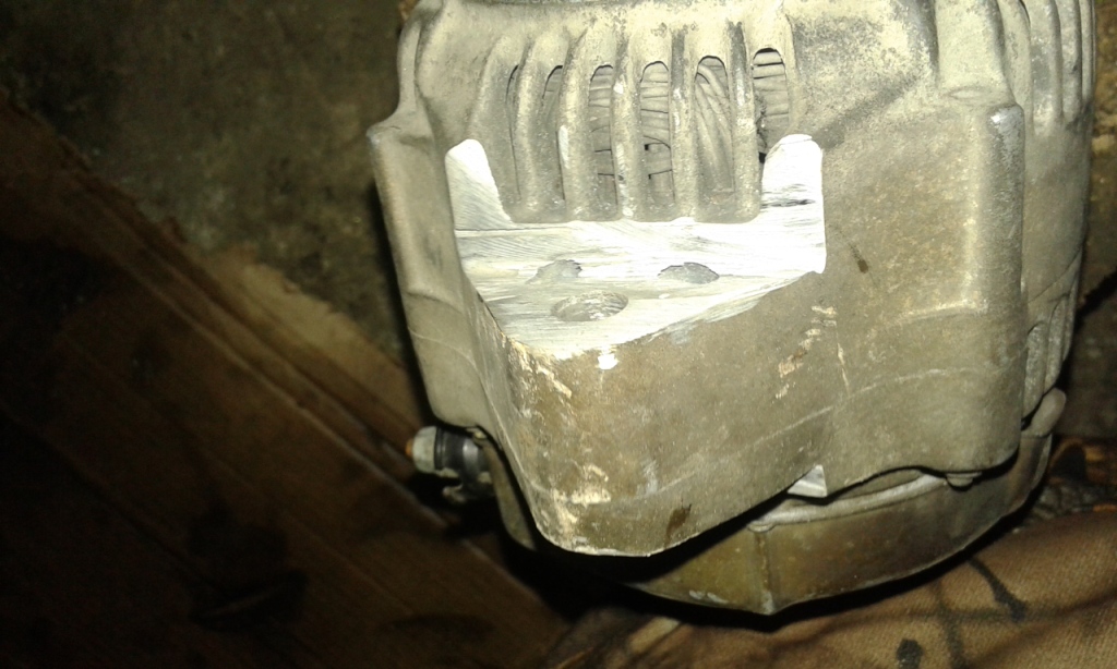

я сам ставил генератор от 3С всё нормально подходит! тока болгаркой немного поработать надо! ну а чтобы поставить немного помучаешься, т.к. не удобно его ставить. если хочешь можно созвониться и подъеду покажу как он стоит. 9248523761

3S!!! простите не точно написал! от бензиновой. я покупал в автолюксе он обошелся мне то ли 1000 то ли 1500. подрезал уши сверху и снизу малость. а старый ремонтировали мне но он не додавал постоянно и ремонт 1000 р. Сейчас катаюсь с туманками и хоть бы что! не подводит.

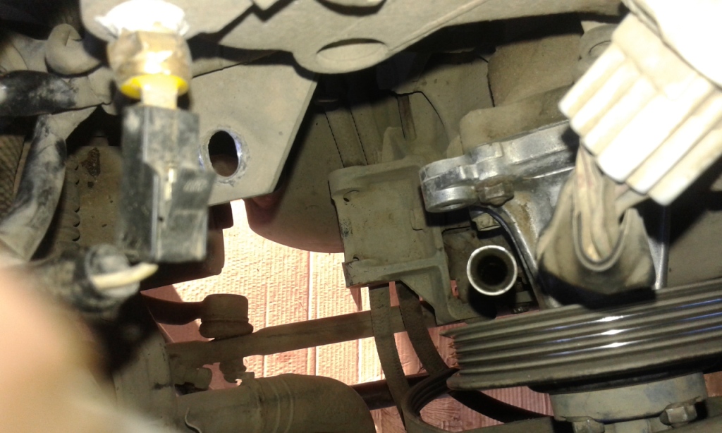

кто подключал гену от 3S?есть вопрос:как вы после устоновки гены воткнули фишку?у меня получилось задняя часть гены,сантиметр от подушки крепления двигателя,или надо вместо фишки провода вывести?

вот так все выглядет.

Так сантиметра достаточно тока фишку вставлять неудобно.
