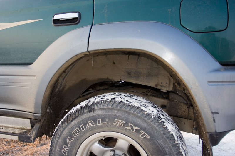

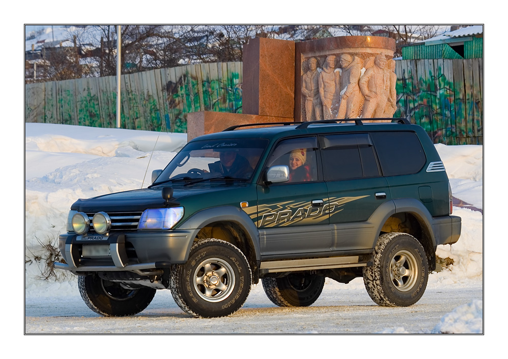

Вот что получилось:
Отдельное СПАСИБО Кельту за фотосессию))

[quote name='Oleg95' date='25.3.2008, 14:15' post='14147']
Ну так на 2" и подымали...
ИМХО на Праде в таком кузове, такие колеса и должны стоять в стоке.. Смотрятся более гармонично))
Вот что получилось:
надо еще и подножки на помойку выкинуть потому как в болото с подножками хреново да и смысла в лифте на такой машине я не вижу машина ведь для города а в городе с лифтом не очень валяет немного да и пятидверка не ахти по бездорожью едит без дополнительных доработак считаю что бессмысленно выкинул деньги

Пы. Сы. Кстати, когда куда-нить еду, то подножки снимаю..

to pajero95: зато выглядит эстетичней
to Oleg95: валять должно больше т.к. кузов стал выше, парусность возросла
