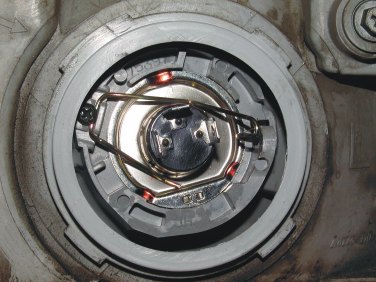

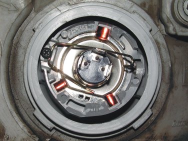

Поэтому наиболее практичным является способ, при котором изменение светового пучка достигается за счет поворота лампочек типа H4 вокруг своей оси. Если посмотреть на фару с обратной стороны, легко увидеть, что у всех праворульных автомобилей лампочка фиксируется в фаре не строго вертикально, а повернута по часовой стрелке на небольшой угол. На практике неоднократно проверено, что поворот лампочки на тот же угол, но в противоположную сторону позволяет добиться желаемого результата, т.е. ликвидировать ту часть светового пучка, которая светит влево вверх и слепит встречных водителей.
Поскольку лампочка фиксируется в фаре при помощи трех усиков, для ее поворота проще всего обыкновенными ножницами отрезать эти усики, после чего вставить лампочку в фару, повернув в противоположную сторону на аналогичный угол. За счет силы трения лампочка держится в фаре достаточно надежно, однако, если Вы все же опасаетесь, что в процессе эксплуатации она может повернуться, при отрезании усиков отрезайте их не полностью, а оставьте примерно 0,5 мм от каждого усика. Эти остатки, заостренные ножницами, очень хорошо вцепятся в пластиковый корпус фары и не дадут лампочке провернуться.
На следующих фотографиях показано, как располагается лампочка в фаре до ее поворота, и после отрезания усиков и установки в новое положение. Для наглядности, усики на цоколе лампочки закрашены красным маркером.

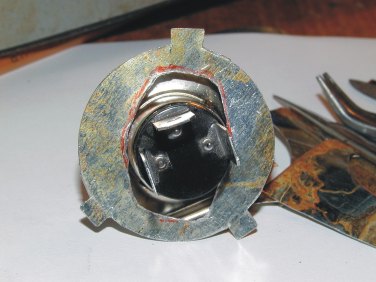

Третий способ состоит в изготовлении простейшей накладки с усиками на цоколь лампочки. Для этого, необходимо приготовить кусок жести, например от старой консервной банки, размерами не меньше чем 6х6 сантиметров. И еще понадобиться двухрублевая монетка, маникюрные ножницы, плоскогубцы, и какая-либо чертилка или маркер.
Приложив двухрублевую монету к центру куска жести, обведем ее маркером. Протыкаем жесть ножницами и вырезаем круглое отверстие согласно обведенной линии. Надеваем кусок жести на заднюю часть цоколя лампочки и обводим внешний контур цоколя вместе с усиками. Снимаем жесть с цоколя и рядом с каждым усиком пририсовываем точно такой же, но короче на одну треть.
Обрезаем жесть по получившемуся контуру. Затем делаем разрез между примыкающими друг к другу усиками. Надеваем накладку на заднюю часть цоколя лампочки и подгоняем внешнюю форму кольца и усиков. Далее, расширяем центральное отверстие в кольце, примерно так, как показано на фото, чтобы фиксирующая пружина проходила в это отверстие и фиксировала лампочку за цоколь, а не за накладку.
Обрезаем штатные усики на цоколе лампочки. Надеваем кольцо на заднюю часть цоколя лампочки, ориентируем его так, чтобы лампочка при установке заняла правильное положение и фиксируем кольцо на цоколе, загнув дополнительные усики и обжав их плоскогубцами.
