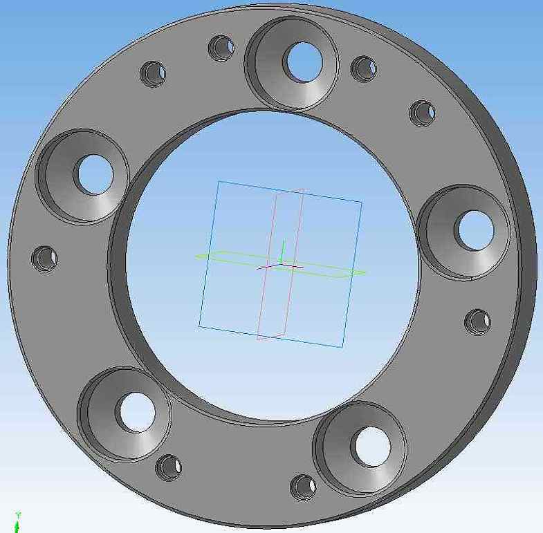

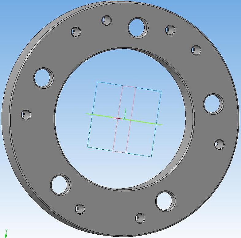

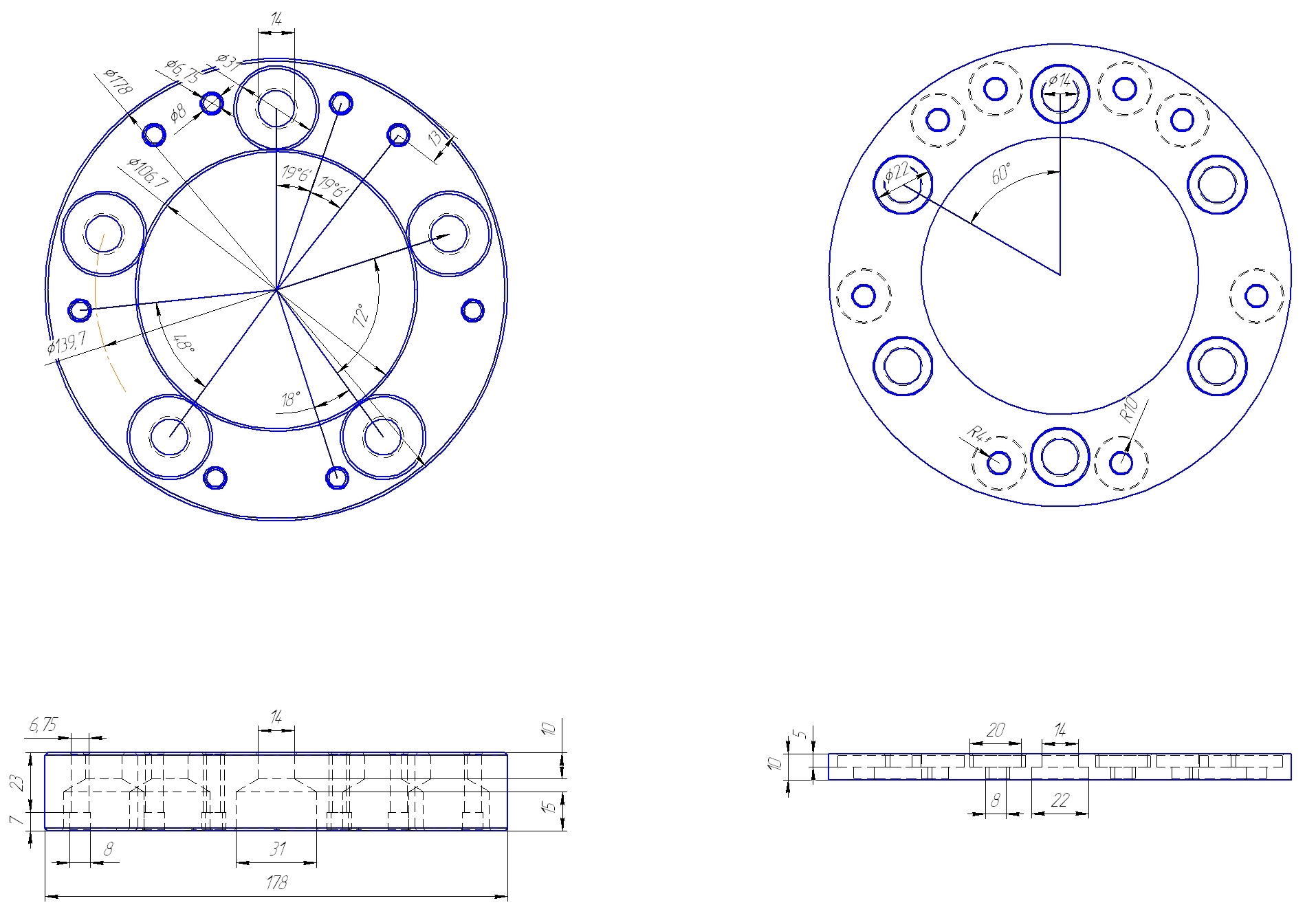

Чертеж в нормальном качестве и просто схемы обоих половинок...
p.s. Большой чертеж прошу не удалять, т.к. на маленьком при распечатке плохо видно цифры!

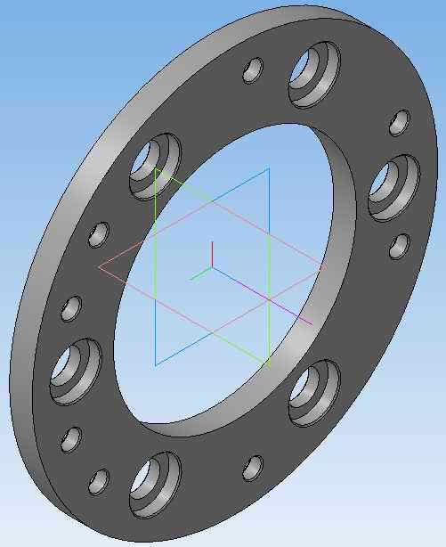

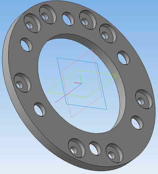

Немного добавлю. Надыбал в инете. Может кому пригодиться. ссылка доступна только зарегистрированным
Чертеж проставки с 5_на_6 шпилек для эски.

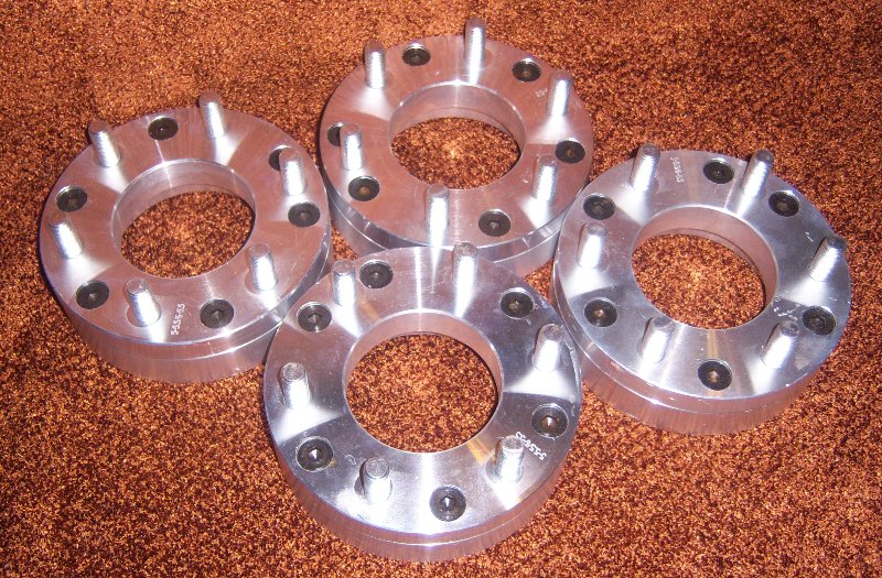

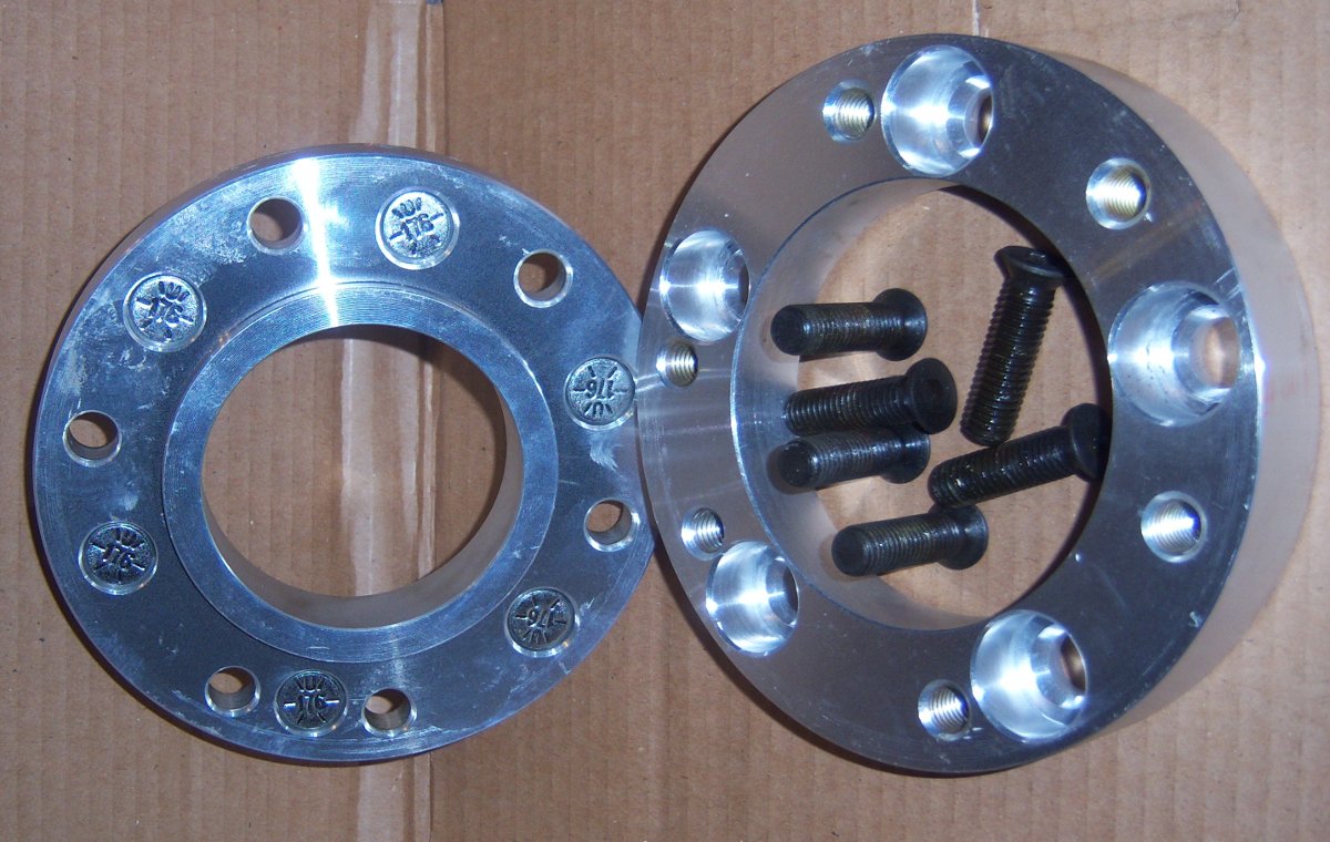

Сегодня пришли мне вот такие штучки. Те самые переходники с 5-ти на 6-ть отверстий. (5-5,5/6-5,5 дюймов). Теперь буду ставить и у меня на обеих машинках будут одинаковые диски на шесть дырочек, то есть отверстий.
Если кому надо подобные весчи -обращайтесь, контакт наработан. Качество не китая, а нормальные штатовские, точёные из нормального алюминия, а не силумина.
В разобранном виде пока фотку не могу скинуть, дома нет шестигранников разобрать.

Как и обещал выкладываю фото в разобранном виде.
Сегодня примерил. Понравилось. Шпильки там потолще чем штатные.
