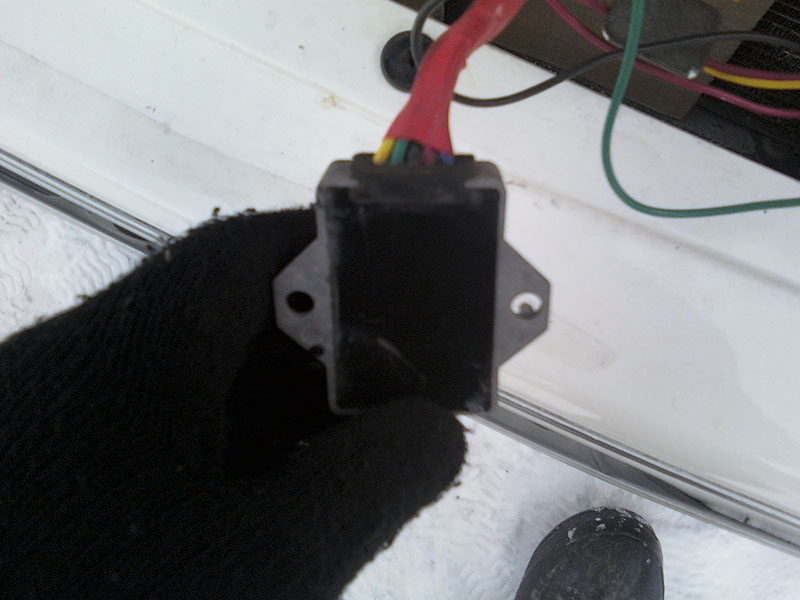

вот вобщем купил авто  марк  на сигнал клац а в ответ тишина ,открыл капот и увидил там такое вобщем стоит сигнал
 2 сигнала и коробачка загадочная ну так вот из неё 5 проводков идет
красный разветвляеца на оба сигнала и через предохранитель зацеплен на аккум  (+)
черный идет напрямик к аккуму (-)
синий подцеплен к сигналу справо
желтый подцеплен к сигналу слево
и остался один проводок каторый некуда неподцеплен если его прислонить к + на аккуме начинает орать сигнал ,если на массу тоже орет
так как родные сигналы сняты  остались только 2 провода идущие к ним ну так вот как мне все ето сцепить чтоб сигналило

может этот зеленый как раз и идет на сигнал.. страые провода просмотри от сигнала он и должен замыкать цепь..по идее!

Это сигнал с мелодией (труляля или бибифафа -подобные). Делают китайцы, г..но одноразовое.

Ты не понял. Он ставится вместо штатного сигнала и при нажатии играет случайную мелодию из 7 звуков.

он вобщето и стоит вместо штатного я его подключал напрямую сигнал один и некаких мелодий он просто громкий и все

Теперь я понял, просто пару таких игрушек ставил, твоя - ну "копия". Если хочешь, могу помочь. С телефоном пока проблемы, стучись в личку.

мучался с етим сигналом а оказалось шлеиф руля умер =))
