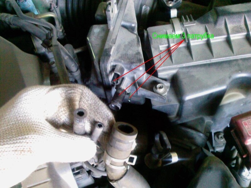

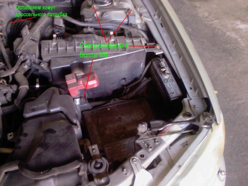

1. Рожковым ключом на 10 отворачиваем клеммы аккумулятора и его крепление. Снимаем аккумулятор.
2. Пассатижами снимаем самозажимные хомуты патрубков подходящих к приблуде ( не знаю как правильно называется) на корпусе воздушного фильтра. Снимаем патрубки.
3. Ключом на 10 отворачиваем четыре болта М6 крепящие корпус воздушного фильтра к моторному отсеку. Отвёрткой ослабляем хомут на входе в корпус дроссельной заслонки.

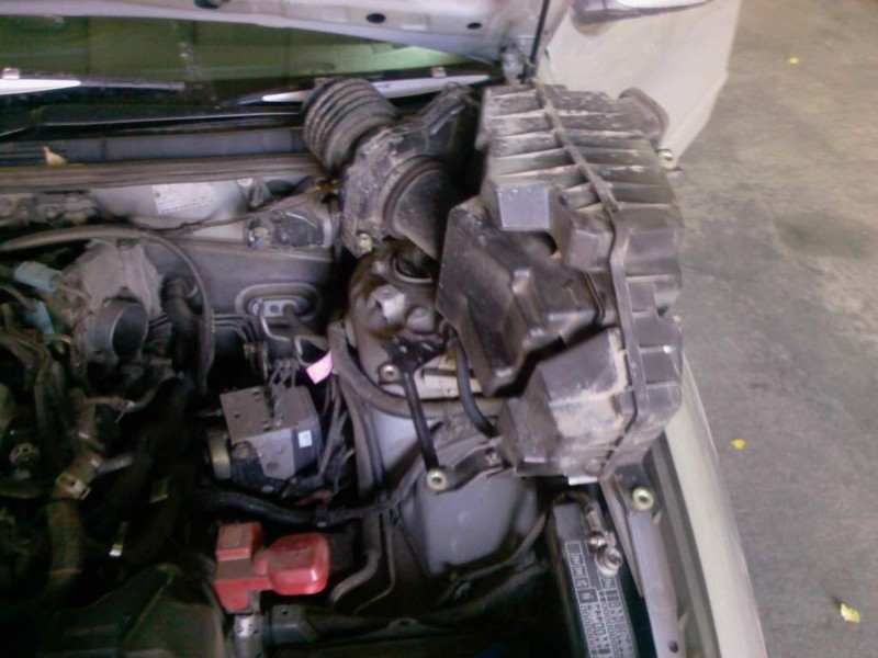

4. Снимаем корпус воздушного фильтра, в сборе с приблудой, с корпусом ДВРМ и гофрой, не отсоединяя разъём и проводку на ДВРМ, переворачиваем и ложим на левую опору стойки.

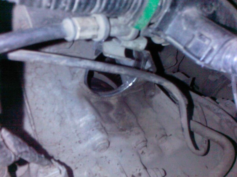

5. Ключом на 12 отворачиваем гайку крепления плюсового провода к втягивающему реле. Отсоединяем разъём питания катушки втягивающего реле.

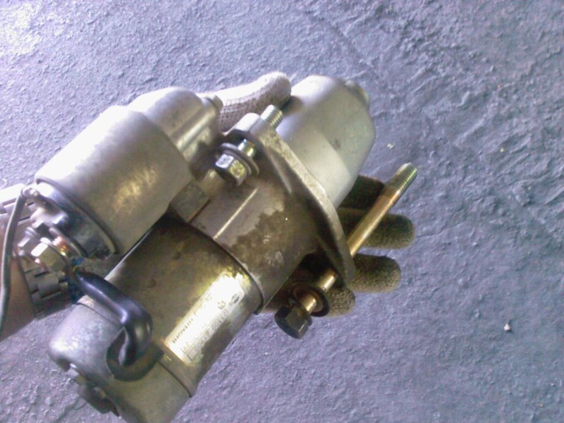

6. Стартер крепится двумя болтами М10- сверху, М12-снизу справа.
Головкой на 14 с удлинителем отворачиваем верхний болт.
Прямым накидным ключом на 17 (желательно двенадцатигранным) отворачиваем нижний болт.
Для наглядности показаны на снятом стартере.
Выводим стартер из посадочного гнезда и аккуратно поворачивая из стороны в сторону находим положение, при котором он проходит между жгутами проводов и разъёмами, вытаскиваем наружу.
Собственно процедура снятия стартера окончена.

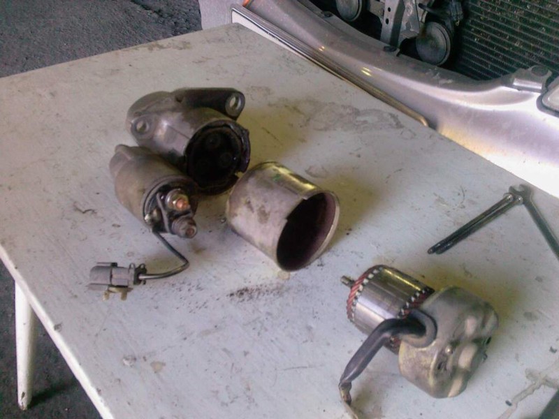

Далее описана процедура разборки и ремонта стартера.

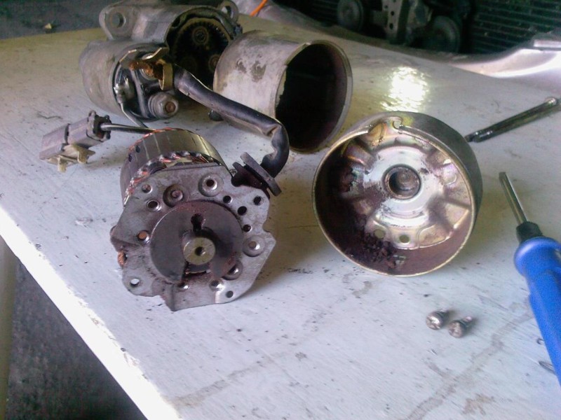

1. Ключом на 12 отворачиваем гайку крепящую клемму щёточного узла на втягивающем реле.
Ключом на 10 отворачиваем два стяжных болта М5.
2. Вместе с якорем снимаем заднюю крышку.
3. Отвёрткой отворачиваем два винта на задней крышке, и снимаем её.
4. Снимаем стопорную шайбу поддев её отвёрткой.
Снимаем щёточный узел.

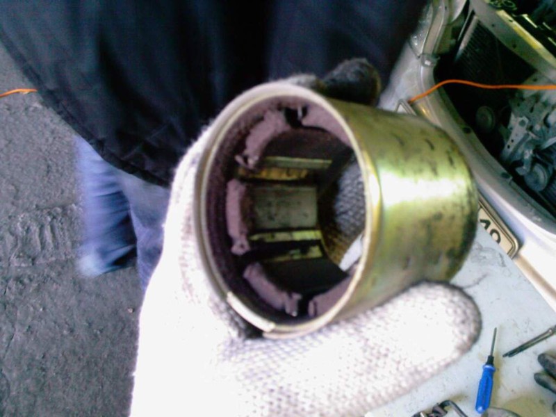

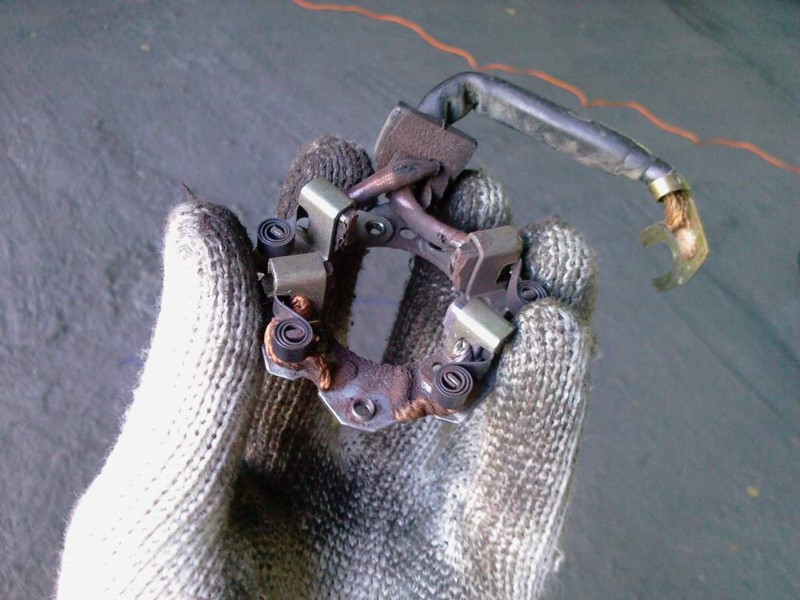

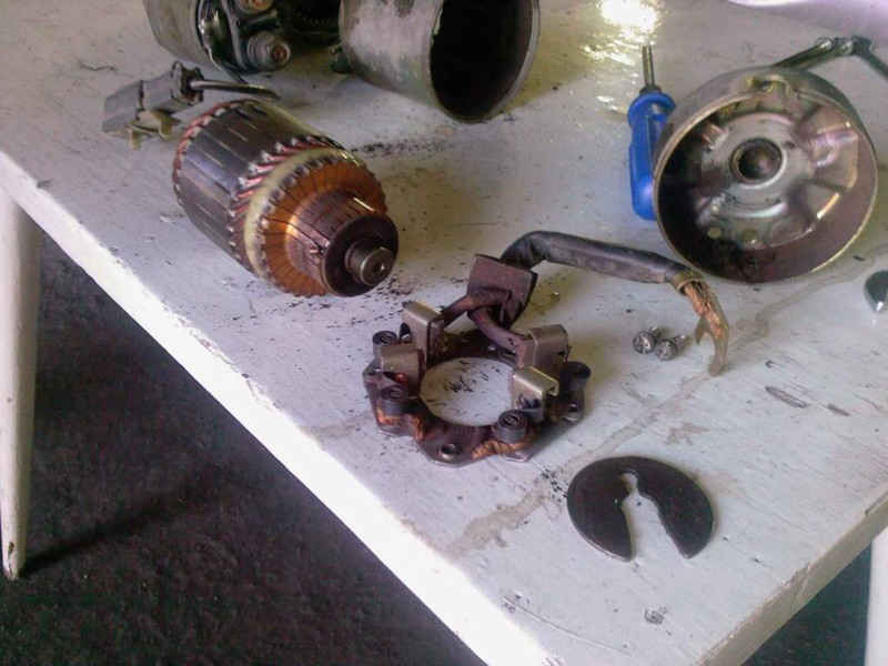

5. Осмотрев детали нашел виновников отказа стартера.
На якоре оплавилась дорожка
Щёточный узел так же в плачевном состоянии.
На магнитах статора повреждений не обнаружил.

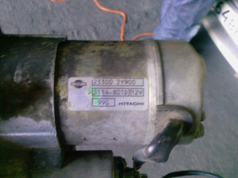

Запчасти взял от б/у стартера с двигателя VQ25DE который имелся у товарища. Разница в стартере VQ25DD и VQ25DE только в шестерне бендикса.
У VQ25DD 11 зубьев, у VQ25DE 10 зубьев. В остальном стартера абсолютно одинаковые.

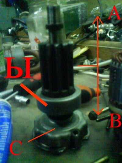

я так пологаю дело в первой штуковине... когда мы приводим деталь в положение А внутри детали C начинает крутиться пластинка на которой сидят шестерёнки, буддто Ы мешает и туго вращается (думаю так быть не должно)
толкаем в положение B, так же крутится
вывод несправность в Ы, уж больно жестковато она крутицца, smile.gif боюсь пилить что то потом не соберу
это и есть муфта бендикса?
деталь D вроде исправна и пружинит при вдавливании о_О

всё развальцевал муфту, почистил смазал.. собрал толку ноль, крутицца так же тяжко..
ролики внутри стоят на месте и шлифуют по валу (диаметр ролика 6мм, износа на глаз нет) может сама муфта сточилась? видно что пружинки выводят рол чуток из начального положения (без пружины) в самой конструкции и из за этого он  перестает крутицца и тормозит вал.

вобщем купил вазовский бендикс, вытащил оттуда ролики, подточил вставил в свой, шум пропал.. заводится с пол пинка smile.gif
