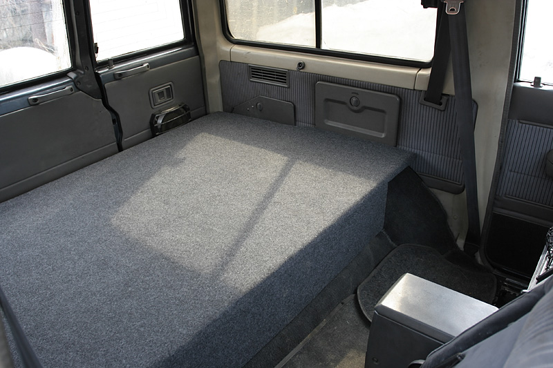

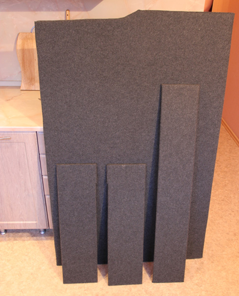

Севодня заказал лист фанеры, снял задние сиденья.
План такой: замер, распил, пропитка фанеры олифой, настелить войлок, обклеить карпетом, заказать оверложенный кусок ковролина нужных размеров. Будет классно smile.gif

Заготовки готовы. Сегодня обработка олифой и в некоторых местах лаком, завтра покупка карпета, клея, двух ножек изменяемой длины (как на кухонной мебели идут), уголков и прочего необходимого мелкого бутора. Листа фанеры (1.20Х2) хватило с небольшим избытком.

Почти готово к монтажу. Осталось раздобыть степлер и дополнительно зафиксировать в парочке мест. Монтаж конструкции завтра.

Закончил. Пассажирам сзади вполне комфортно на небольших расстояниях, если дольше то сказывается отсутствие спинки. Весь шмурдяк поместился внутри, и туда можно еще много насовать. Машина легче, едет лучше smile.gif
Когда сделаю еще несколько деталей, будет полноценный спальник.

там не разляжешься как я понял в сафаре еще можно но в твоей

предусматриваю панель чтобы удлинять спальник до спинок сдвинутых вперед сидений. Эту панель буду хранить дома и брать в случае необходимости (если знаю что придется спать в машине).
ставить в рабочее положение, какие упоры и куды??
Ps себе хочу сделать все же без демонтажа задних сидений, фотоотчитаюсь по окончании работ

8мм тонковаста. Панель просто класть на сидения (на шмурдяк), она под ногами, там стопудовость не нужна. На крайняк собираются несколько труб в раму, и готово.

Реально заставить их откидываться как можно ниже. Заподлицо не лягут, ибо там конструкция изначально ступенчатая.
пасип, значить буду искать 15мм, она ж передняя, у меня подъем получается, думал там головой наоборот лежать, то есть гнутая дюралька от старой раскладушки пойдет?
Да забей ты на эти раскладушки.
Смотри сюды.
Когда ты подработаешь механизм откидывания сидений, спинки будут у тебя откидываться назад. При этом будет такая ступенька - спинка лежит горизонтально, а сама сидуха сантиметров на десять ниже по уровню спинки. Вот делай спальник заподлицо с лежащей горизонтально спинкой. Если сделаешь, тебе не будет нужна никакая дополнительная фанера - положишь на сидуху плоский шмурдяк, чем выровняешь ступеньку. И клади туда ноги, и спи наздоровье. Кроме того, Если ты не великан, то скорее всего твои ноги на спинке и закончатся.
Во всем этом есть более существенная проблема - у меня переднее водительское сиденье не уезжает далеко вперед как пассажирское. Поэтому спальное место у меня либо для М+Ж гетеросексуальной ориентации (лежать придется плотно), либо только для М. Второй М пусть либо спит на откинутом назад водительском кресле (там сидишь как в самолете), либо на улице.
Я еще в своей машине не ночевал, как переночую приму решение о необходимости доработок.
