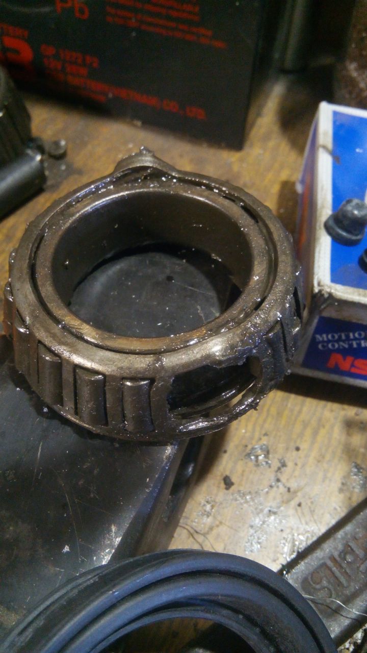

у меня, когда последний раз подшипник хрустнул, я до гаража полтора километра еле доехал, колесо клинить начало ))

буквально позавчера поменял, не выл не шумел не грелся. Хорошо выдался случай машину в бокс загнать да колеса вывесить, там люфт и обнаружил, наученный прошлогодним горьким опытом, подтягивать не стал, сразу заменил

p.oleg, Сколько по пробегу от замены до замены подшипник прошёл?
при мне тысяч 50-60, а сколько до меня не в курсе, ну и периодические водные процедуры, думаю, жизни не добавили
p.oleg, обойму ,надеюсь,тоже поменяли?
конечно, что же я совсем идиот ))))
За одно поменял и большой внутренний ступичный, на картинке малый внешний, он кстати первым разваливается
