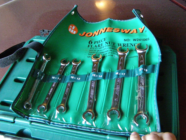

Редко, но бывает ОЧЕНЬ необходимо наличие разрезного накидного ключа - шланги трубки откручивать.

Купил в свое время неплохой набор джонесвей, к нему докупил уже длинных головок, разрезных ключей, ключей с храповичками, а также магнитную указку, как без нее раньше обходился ума не приложу.
