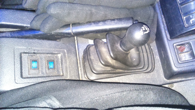

По 4wd. Как показал осмотр у «Пыжевода», был удар в переднее левое колесо, потому нужна как минимум замена ступичного подшипника. Так вот, на этом колесе, хаба просто нет. Он отсутствует физически. На правом, есть. Но как говорит Александр, скорее всего не работает. Остальные узлы, отвечающие за включение 4H|L, он проверил, они в порядке.
Заметил, что при положении раздатки “N”, машина едет на заднем приводе, обороты небольшие, при 60км/ч ~ 3000. При включении 2H, при той же скорости обороты заметно больше. Двигатель шумит сильнее. Торможение двигателем более интенсивное.

на нейтрали в раздатки ехать не должно, насколько я помню. надо проверитьsmile.gif может путаете положение ручки?
и обороты для 60км/ч большеваты, по-моему. овердрайв (O/D) включен? не горит надпись на панели, когда едете с такой скоростью?

С Пыжеводом проверяли. я тоже думал, может я дурак? 4L - задний привод, N - задний привод, 4H - ДВС шумит, но никуда не едем, 2H - задний привод.

П.С.
2H (High gear) - задний привод
4H - поключён передок
4L - (Low gear) подключён передок и дополнительная пониженная передача (делитель) в раздатке.
N - нейтраль, стоим на месте, газуем.

П.С.
я как один из немногих эскудоводов, видевших раздатку изнутри, не могу в это поверитьsmile.gif
задний привод - это понятно - хаба-то нет.
а вот почему вместо 4Н в "нейтраль" уходить - не могу понять...
Александр был не в меньшем шоке. smile.gif. Я до компа доберусь даже фотки вставлю.

Faust
4L (задний привод)
N - (задний привод)
2H - (задний привод)

Наконечник рычага раздатки развернут на 180 градусов.
Еще бы знать, чем это опасно, или неопасно...

п.с. насчёт рычага раздатки - вы шутите что ли? вас не смутило, что надписи вверх ногами? набалдашник просто навинчивается на рычаг. доверните его рукой на 180 градусов.
только не говорите, что Пыжевод видел этот рычаг и ничего не сказал, после этого я перестану воспринимать ваши сообщения всерьёз.
Я переключал при нем, возможно, он просто не обратил внимания. Теперь хотя бы стало понятно что к чему. При 4H передок просто не подключается, работает задний привод.

Набалдашник пазвернуть и будет - 2н задний, 4н полный, когда хаб поставите, нейтраль, 4л пониженная.
Поэтому вы и по трассе разогнаться не можете, потому что на пониженной едете.

"когда в моём Эскудике в раздатке жидкость меняли, слесарь чего там задом на перёд поставил, и режимы стали переключаться селектором в зеркальном отображении"ъ
при замене жидкости в РК, ну никак нельзя ничего перепутать только пробки перепутать сливную и заливную - они одинаковые smile.gif да и само устройство раздатки не позволяет в случае ошибки сделать ее "зеркальной"

Faust, Я не придумываю про раздатку. Когда забрал машину на первом же повороте не смог развернуться на асфальте. Трансмиссия была в режиме 4L. Попытки переключить селектор натыкались на скрежет шестерни. Кое как воткнули 2H, совсем не в том месте селектора где он был раньше. Наши кулибины и не такое могут. Делал в гаражах за хлебокомбинатом на Пролетарской.

кулиса в раздатке сделана так, что переключение режимов в зеркальном отображении невозможно физически.
разумеется, всегда возможны случаи, когда что-то недовключилось, недовыключилось, заело, перестало работать и т.п. видимо, это был именно такой случай, и с заменой масла как таковой вряд ли связано. бывают совпадения.
