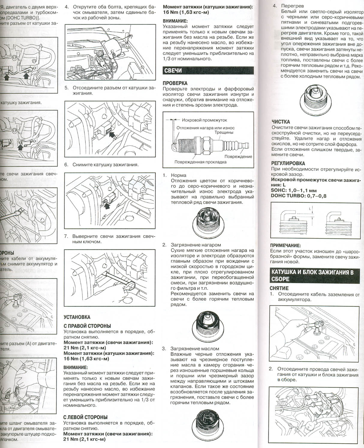

Раньше по состоянию (цвету нагара) свечей диагностировали такие моменты в работе двигателя как зажигание, качество топливной смеси, засорённость воздушного фильтра и мн.др. Белый налёт обычно наблюдается при раннем зажигании, бедной смеси, перегреве свечей, качестве топлива. Так что я бы начал все таки с двигателя, а не с закисших поршней в тормозных цилиндрах.
