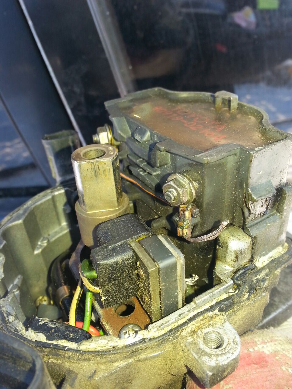

отсоеденил трамблер. включил зажигание. все предохранители остались целые.
Снял трамблер, разобрал. в общем в нем один провод расплпвленный и отгоревший
Он стоит тысячи миров
davvar
сообщение 26.10.2014, 17:17
Сообщений: 3380
Спасибо: 1005
сообщение 26.10.2014, 18:03
davvar, трамблер не родной был что ли?
катушка зажигания 90919-02164 - это не с 3S движков.
на 195-м кузове должна стоять 90919-02163, по идее. Колись?
davvar
сообщение 26.10.2014, 18:08
Сообщений: 3380
Спасибо: 1005
я купил его уже с ним. а это плохо то что не родной?
