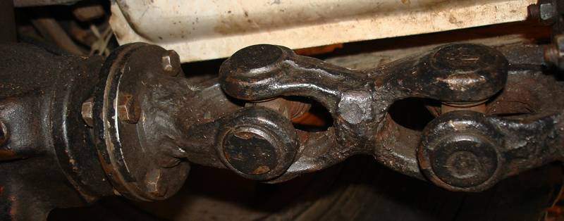

Но на форуме Лэнд Круизер предложили вариант как на фото, с комментом что прошел 10 т.км.
