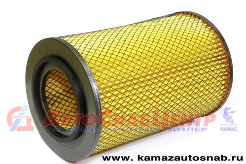

да вы че 500-600 руб. ррррр воздушный фильтр камазовскии или там мазовскии б/у распустите
будет вам точно такая-же,один в один
,че барыгам переплачивать за такую дешовую весц
Окрашенная "юбка"Для более внушительного вида,можно добавить сеточку в "воздухозаборники" ,сетку можно снять с воздушного фильтра КАМАЗа

с фильтра делать это антивариант!!!! я делал решетку радиатора, она слабее чем китайская и стремно смотрится
а чем она стремная? , она КОПИЯ,на счет прочности незнаю,но наверника нехуже
ты че им собрался бордюры собирать ,тогда бревно как на уралах ставить надо rolleyes.gif

Ребят не спорьте.самая прочная и надежная сетка от фильтров японских бульдозеров.В магадане многих таких машин знаю где стоят эти сетки уже много лет и им хоть бы хны.Живой пример тойота-алтеза Сусуманская(серебристая),по любому её все видели(их по моему в городе всего две)Сеткам в ней уже три года и при таких эксплуатациях по трассе вид не капли не изменился,так что если кому ни к спеху надо я в июле в любом случае на трассу поеду могу фильтра три достать(один фильтр размером с добрую табуретку и диаметром с диск 16'-тый).Хотя в принципе и в магадане они должны быть,но я таких мест тут не знаю
