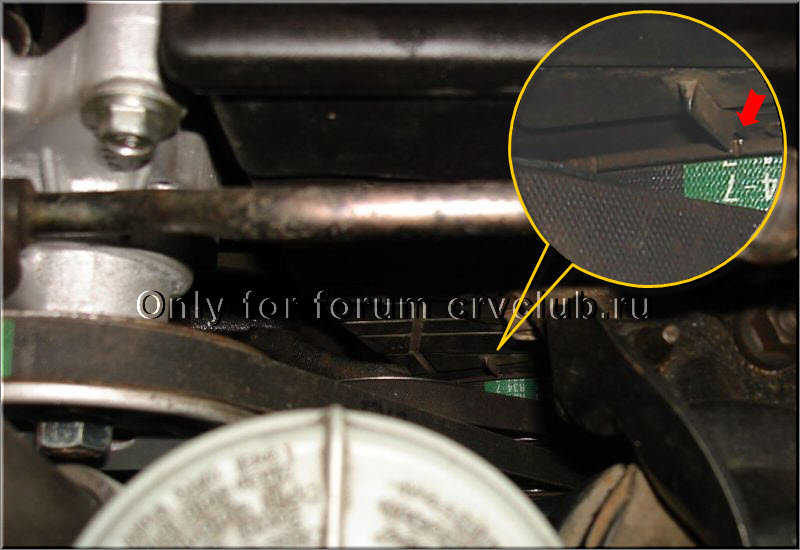

Взято с CR-V форума:
Где расположены метки?
Они проштампованы на зубьях и ориентируются в плоскости головки блока.
Той самой, куда одевается крышка клапанов. Если зафиксировать распределительные валы гвоздями,
то ошибка на один зуб гарантирована на 100%. Доказывать, что это не так, не стоит т.к. снимки,
сделаны специально для развенчания этой "теории". В этом случае оба вала смещаются к центру и
ориентировка полностью нарушается. Метки или риски обоих шкивов (см. фото a-b-c), должны быть
выстроены в одну линию. Отклонение, шкива, относительно друг друга хотя бы на один зуб не допустимо!
Что в итоге должно получиться? Зелеными указками отмечены выступы на кожухе ремня, на которые
ориентированы метки ВМТ распределительных валов. Метка ВМТ коленчатого вала (второй снимок),
должна быть заранее совмещена с выступом на крышке. Если возникли подозрения, по этим ориентирам
можно определить, допущена ли ошибка при установке нового ремня или нет.
П.С. Где смотреть ремень с зелёной меткой 4-7?
П.П.С. Придётся самому проверять, стоять над душой. Вот только не знаю идти тудаже где делали и деньги заплачены или пойти на другое СТО и ещё раз платить за настройку ГРМ?

slava260, если ремень не оригинальный, то зеленой метки 4-7 может не быть.
slava260
сообщение 7.5.2014, 0:17
Сообщений: 2102
Спасибо: 1205
Эта метка критична? Или достаточно отследить соответствие меток на зубьях и кожухе?
Ыршлщ
сообщение 7.5.2014, 0:31
Сообщений: 2747
Спасибо: 1415
slava260, достаточно совместить метки шестерен каждого распредвала с метками на крышке - все метки распредвалов и крышки ГРМ должны встать в одну ровную линию -
При этом меткe на шестерне коленвала нужно совместить с меткой на блоке -
Сообщение отредактировал Ыршлщ - 7.5.2014, 0:41
Спасибо! — slava260
сообщение 7.5.2014, 0:52
slava260, не обращай внимания на метки на ремне. После того, как ремень выставлен по меткам, он далее проворачивается в системе шестерён и метки гуляют как хотят, ибо количество зубьев ремня не должно делиться нацело на количество зубьев, к примеру, шестерни распредвала. Метки на ремне с каждым оборотом уходят неважно куда.
Главное - взаимное положение шестерён в точке ВМТ первого цилиндра, что определяется по книжке.
Иначе говоря, если ты выставил коленвал по метке, то распредвалы либо находятся также по метке, либо на 180 гр. против и нужно коленвал провернуть на 1 оборот, после чего колено должно опять находиться по метке, но шестерни распредвалов также должны находиться по метке.
Процедура выполнима перед домом на улице.
Спасибо! — slava260
