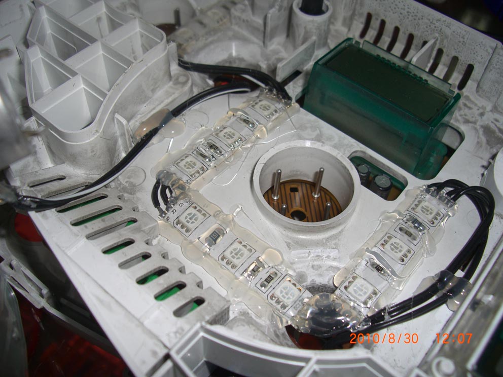

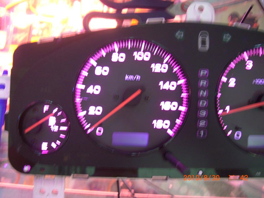

Продолжаем цикл работ из серии ... "Кому нечем заняться" или "сделай глазу приятно"!
Тем и вариантов подхода по реализации такой эстетической мелочи как светящиеся стрелки было много... Вобщем предлагаю
свой вариант "прокачки" сиего девайса!!
Что необходимо :
1) Приборку
2) Несколько SMD-светодиодов ( мелкие, исплоьзующиеся в сотовых телефонах и прочей мелкой технике ). Я использовал
готовые св-дные ленты ( 3 диода+ризистор =12в на входе )( фото 1)
3) небольшой навык пайки + желание добиться результата..
Итак:
взял 2 фрагмента ленты (6 диодов) из них 2 на топливо и темп, один из цепи дотянут до тахометра, второй целиком на
спидометр.
1. Тахометр, топливо, темп.
ваяем вот такую конструкцию и приклееваем диод снизу. Имеем следующее:
2. Спидометр.
Изза отсутствия свободного пространства,как в предыдущих случаях делаем следующее: потрашим провод и припаиваем к
диоду тонкие волоски ( я распотрашил проводник потолще - и использовал довольно толстый волосок), Припаиваем его к диоду
и протаскиваем его (диод) под пластиной с циферблатом прям под круглую шайбу со стрелкой (ничего не снимаем), имеем
следующее
Помимо стрелок, в панеле установлены светодиодные модули для общей подсветки приборки, (переделывалось несколько раз -
сейчас выглядит как на картинке - но скорее всего буду переделывать- чтобы добиться полной ровномерности и регулировки
яркости. П.С. пластина с циферблатом сзади выкрашена точками краски - оттирал их ацетоном чтоб светило ярче,
переусердствовал и местами пластину разьело - вследствии чего появились трещщинки мля.)
оставшиеся два вместе с площадкой решил разместить снизу, чтоб светили на цифры километрометра.
имеем следующую картину.

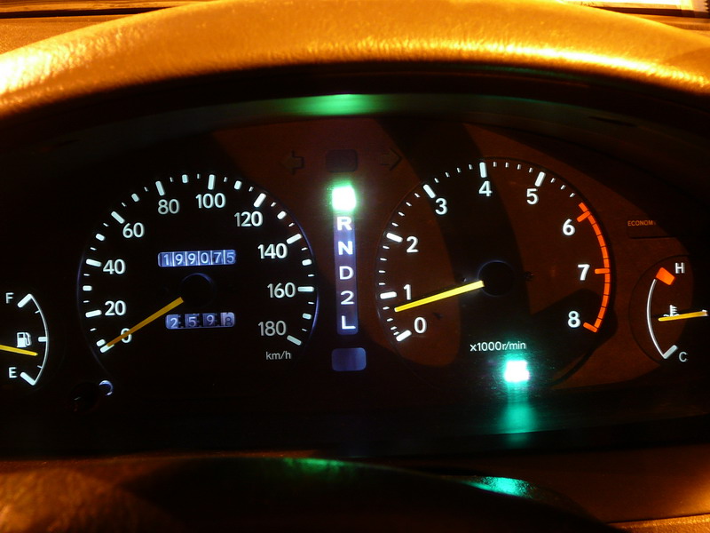

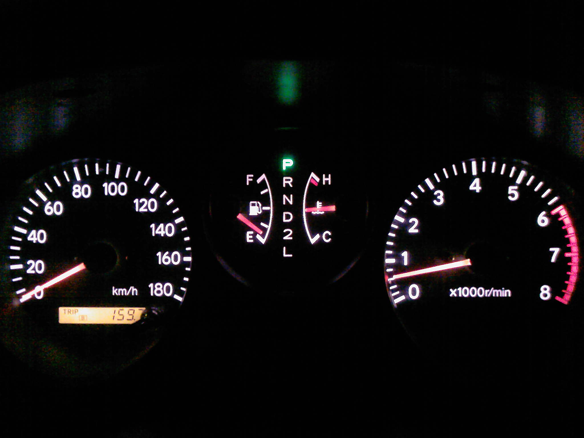

Собственно говоря дошли руки изготовить и показать народу как же ярко должна светить приборка с использованием диодов НЕ с МАЗ центра, а правильных.
Итак смотрим:
Надо правильно выбрать место установки, чтобы диоды максимально точно били светом в шкалу прибора
[attachment=2679:80417_160648.jpg]
Далее поключаем и устанавливаем прибор для проверки равномерно ли засвечивает шкалу (фото с прибором не сделал, экскюзми)
[attachment=2681:80417_160813.jpg]
Если все в порядке то лично у меня размещение получилось вот таким
[attachment=2682:80417_165143.jpg]
Все собрал, поставил приборку на место и вот как получилось днем и ночью.....ха загрузить видео ролик не смог, поэтому можно посмотреть на хабе 10.2.3.51 ,пользователь Toxicblade,
в разделе Автолюбителю\Разное
Вот фото как светит ночью [attachment=2683:IMAGE_042.jpg]
На все ушло 1,5-2 часа

Да а вот этот вариант действительно хорош - равномерная и яркая подсветка - то что надо!

ctx
сообщение 9.11.2008, 14:22
Сообщение #48
Сообщений: 1586
Спасибо: 357
Авто: GT-B
А у меня вот так вот светит =)

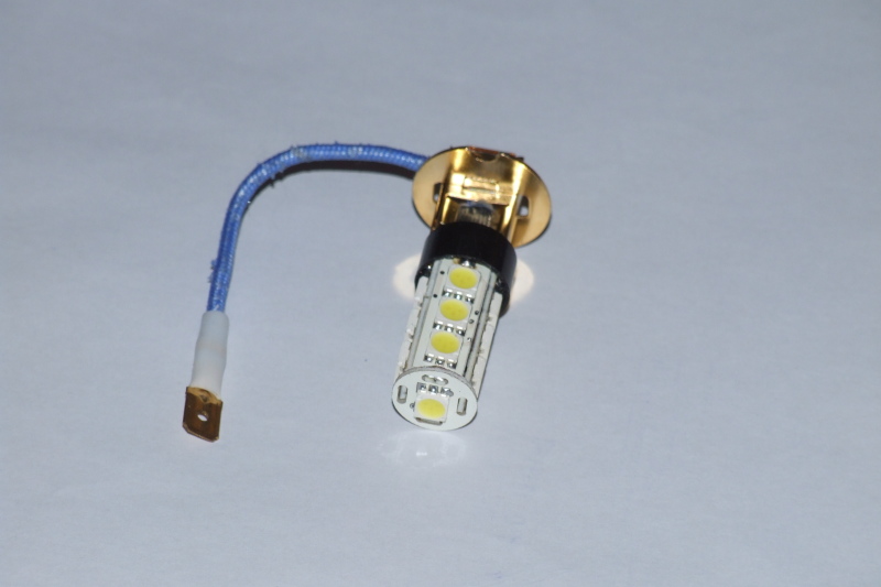

А у меня вот такие есть. H3 в противотуманку.

сообщение 30.8.2010, 20:07
Сообщение #80
Сообщений: 1524
Спасибо: 1000

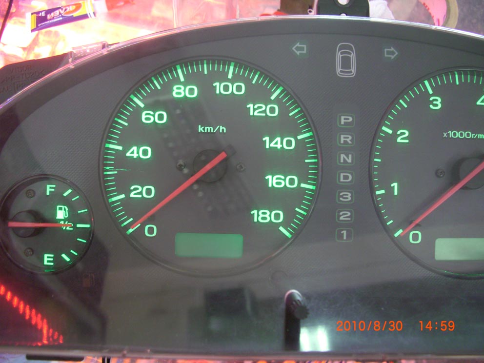

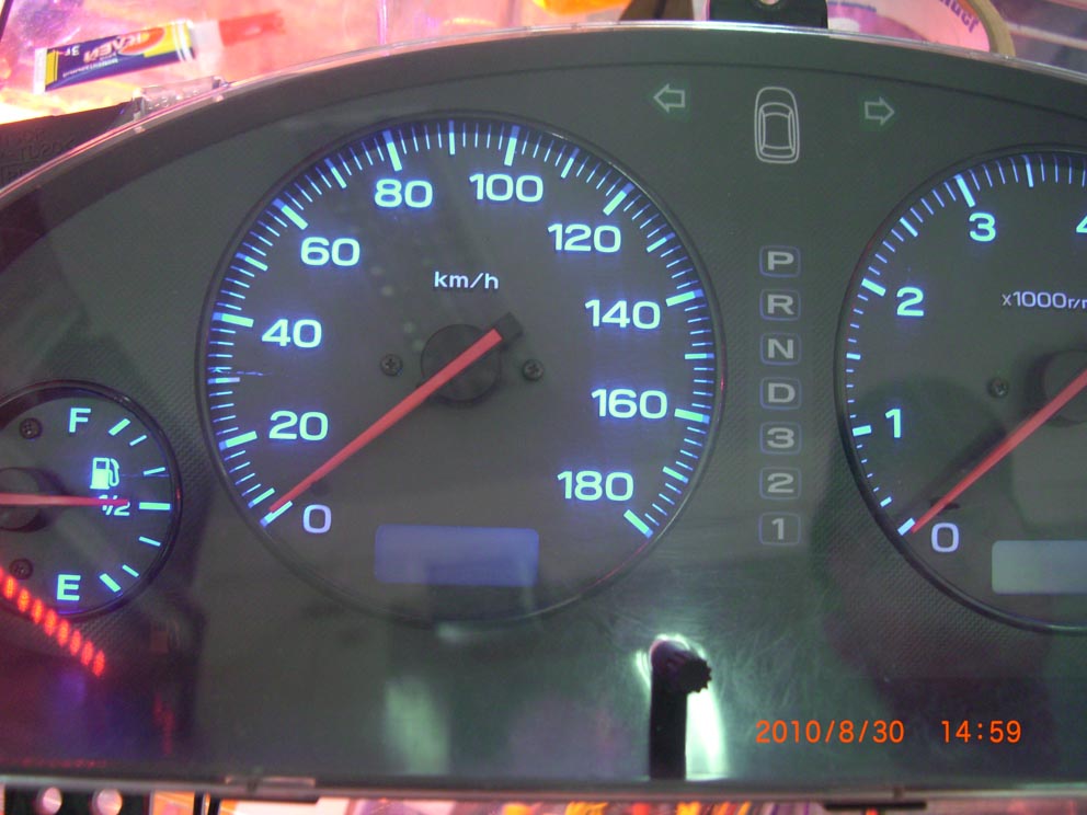

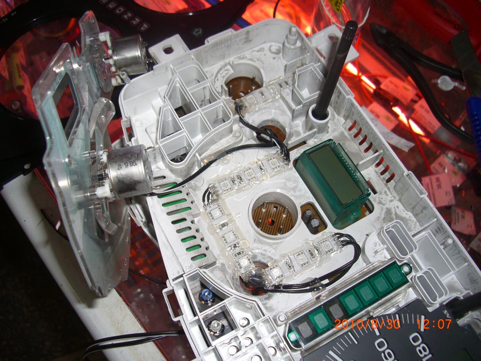

Привет форумчане
Смотри у меня напарник развлекается..:
Вот получается так:
Управляется этим:
Было так:

Мики а сколько будет примерно стоить такая работа если вам обычную приборку от Марка Самурая отдать???
owl
сообщение 31.8.2010, 9:14
Сообщение #82
Сообщений: 4840
Спасибо: 1331
Deny, с механическим одометром очень геморно, я так и не допаял из-за этого
а тут по-проще будет

кто может сделать стрелки красным ? а цифры белым ? и сколько будет стоить ????

сообщение 28.1.2011, 19:35
Сообщение #91
Не совсем въехал, а зачем паять такие сложные конструкции из линейки диодов?... Я вместо лампочек подсветки (маленькие безцокольные, как в габаритных огнях фар) просто поставил подходящие диоды... Далее всю работу делает световод.
Цвет, конечно, получается стандартный зелёный; теоретически его можно поменять, т.к. лампа подсветки внутри приборки живёт в зелёном таком прозрачном колпачке - аннулировать его, поставить любой диод и дело в шляпе.
Плюс яркость получается достаточно мягкая, чтобы ночью не резало глаза. А то с такими приборками, как на снимках, я бы ночью ослеп.
Ну, моё имхо личное...

установка светодиодов в штатные места не дает желаемого эффекта, только белый будет светить чуть ярче штаатных ламп, при попытке установки цветных диодов, подсветка будет совсем тусклой.... да и мы не ищем легких путей smile.gif
