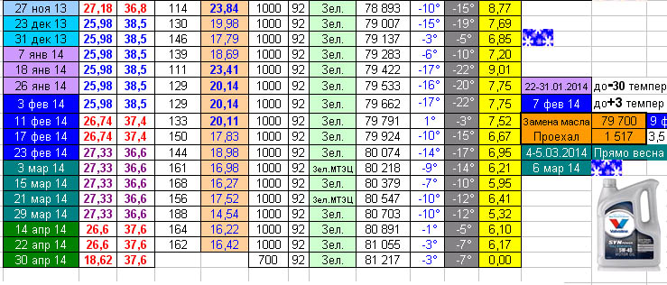

Спринтер, правда 2С, но:
(таблицы составлял очень долго, зато теперь знаю почти всё про расход топлива на "Красоте";))
летом по городу - 11-12 литров, активный стиль - вырастает до 16-17 литров.
зимой - 13-15 литров (печка, отопитель зад.стекла, пробуксовки на льду)
теперь про прогревы: летом особо не заморачивался подсчетами, т.к. на прогрев уходило мало времени, да и температура окружающей среды покомфортнее.
Зимой: вот тут начинается интересное:
t до -10 - прогрев 15 минут кушает 1,2-1,4 л/15мин.
t до -15 -17 - прогрев 15 мин кушает 1,3 - 1,5 л/15мин.
t от -20 и ниже - прогрев кушает уже 1,5 - 1,8 л/15мин.
грею в зависимости от t с периодом от 2 до 3 часов. При - 20 ухожу в режим 1,5-часового прогрева. При -25 и ниже проще не глушить машину, т.к. прогревать надо каждый час 1,5*24=36 л/сутки (это только на прогревах расход), расход на холостом ходу 0,8 в час (максимальное значение)*24= около 20 л/сутки.
Сейчас расход колеблется от 15 до 80 л/100км, в зависимости от длительности пробегов между прогревами.
К чему я всё это? Даже один прогрев в сутки повышает расход топлива, а оставление машины на долгое время непрогретой и завод оной в экстремальных условиях (пропуская промежуточные прогревы) очень плохо влияют на двигатель (масло промерзает - теряет эластичность - при запуске начинается маслянное голодание, пока двигатель его,масло, не "разомнет").
Так что сперва сделайте подробную фиксацию расхода топлива с прогревами и пробегами, высчитывайте расход, а потом уже думайте...

andy
сообщение 1.3.2014, 16:24
Сообщений: 6321
Спасибо: 6402
Incognito, очень долго экспериментальным способом: сперва окончательно выясняем расход на пробег на прогретом двигателе, потом считаем литры/кол-во прогревов, литры на прогревы получеам вычитая с литров на заправке литры пробежные....
это муторное занятие.... муторное в том смысле - что не столько цифр много, а много всяких замеров делать приходится и в закрутке иногда забываешь снять показания одометра+кол-во прогревов+показания заправки+температурные режимы...
