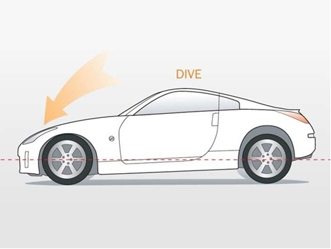

2.Шаг второй. Уменьшение продольных и поперечных кренов.
Самая важная из элементарных подвесочных доработок это уменьшение диапазонов крена кузова. Крен во время поворота, клевки при торможении и "козление" при разгоне создают проблемы для водителя.
В опровержение популярного мнения, крен не загружает внешние к повороту колеса. Хуже, он ухудшает управляемость ослабляя реакцию шасси на поворот руля, торможение и разгон -все критически важные действия для контроля автомобиля.
Движения кузова так же вызывают ощущение что машина не управляется достаточно хорошо. Крен, клевки и задирание морды -способствуют отсутствию уверенности за рулем. Гляньте как проходит поворот формула -просто гладит поворот и молниеносно выходит из него, без каких либо кренов. А теперь гляньте на какое нибудь местячковое соревнование в классе сток — машины раскачиваются, скользят, беспрестанно пищат шинами, с дикими кренами.
Вот здесь то и таится все проблема.
Черезмерные движения кузова таят в себе кучу побочных эффектов. Раскачивания и крены передка, задка или кузова целиком перегружают шины, перегрузка моментально перерастает в потерю сцепления. Результат обычно- возвращение домой на эвакуаторе.
Черезмерные ходы подвески могут так же привести к другой проблеме. Большинство стоковых автомобилей имеют компромиссную геометрию подвесок, и некоторые проблемы могут возникнуть в тот момент когда ходы подвесок выходят за рамки разумного. Первое, при черезмерных ходах и кренах подвеска может огорошить вас появлением положительного развала. Это приносит больше всего вреда в подвесках типа McPherson -там угол развала изначально статичен и развал меняется вместе с креном кузова. Не так сильно этот эффект проявляется в подвесках многорычажных -машина кренится а шины меньше подвержены наклону относительно полотна. Такое стечение обстоятельств, как крен и ограниченные возможности геометрии подвески, заставляет шины вставать на внешний край, вследствие чего уменьшается пятно контакта и теряется сцепление.
Еще один злющий эффект -это так называемый "bump steer", когда связанные элементы подвески находятся под разными "гуляющими" углами по отношению друг к другу во время их движения (динамическое изменение углов). Как результат, руль может оставаться неподвижным, но колеса будут петь свою песню благодарная раскачке. Водитель же чувствует подобные перемещения как нестабильность шасси в общем. Представьте смесь кренов, клевков и козления — все эти процессы добавляют масла в огонь.
Теперь когда нам известно что движения кузова -это не есть хорошо, Будем разбирать как уменьшить паразитный эффект. Первое что потребуется сделать -увеличить жесткость пружин. Более жесткие пружины будут эффективно сопротивляться продольным и поперечным раскачкам, задиранием и комбинациям этих сил.
Конечно у более жестких пружин и большее усилие на распрямление после сжатия. Чтобы после установки жестких пружин машина не прыгала как козлик, нужны амортизаторы с увеличенными силами сопротивления. Амортизаторы никак не влияют на углы кренов, но влияют на то как подвеска будет реагировать на качество покрытия, и руление. Амортизаторы с увеличенным усилием отбоя предотвратят припрыгивания, "полеты" над волнами и неровностями. Большее усилие амортизатора так же улучшает отклики автомобиля на руление. Слишком большое усилие отбоя может не давать подвеске принимать исходное положение, подвеска будет не успевать распускаться и станет прижиматься все сильнее и сильнее, что лишит ее хода вообще.
Другой способ уменьшить крен кузова в повороте -это установка увеличенных стабилизаторов поперечной устойчивости -торсионов, образно соединяющих левое и праве колесо. Они никак не действуют, до того момента, когда вы начинаете поворачивать. Как только появляется крен -стабилизатор начинает скручиваться, сопротивляясь крену. Стабилизаторы влияют на управляемость не так как пружины, они не участвуют в работе когда машина клюет носом или задирает его. Обычно демпфирование сил стабилизатора не требуется, поэтому при увеличении диаметра стабилизатора изменять характеристики амортизаторов тоже не нужно.
Ужесточение подвески несомненно ухудшит плавность хода, и довольно просто увлечься и сделать машину слишком жесткой. Часто так случается и подвеска вместо того чтобы обрабатывать выступы, кочки, и сохранять максимальное сцепление начинает просто "прыгать" в поворотах.
