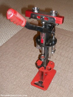

Народ, а пользует кто девайс под 410 гладкий калибр?..Только не кто знает или владел, а сейчас пользуется...Ну или если ближайший корефан пользует такие, тоже пойдёт...Можете в ЛС стукнуться, если что...

Парни, кто нить может дать на пару дней, станок для зарядки патронов 12к. Могу отомстить вяленной корюшкой(балаганской)!

Кстати да, народ, у кого прессы от Lee, как отмеряете порох?..Или сколько станок насыпет, то и хорошо?..Делитесь секретами, не жадничайте...Для того тема и создана... -------------------- |

А как Lee порох меряет? Фото или описание работы его мерки набросайте, плиз. Не понял, почему он не стабильно вешает порох.
В МЕС дозатор устроен очень просто и надежно, не позволяет "плясать" навеске. По сути это горизонтально расположенный металлический брусок со сквозным отверстием под мерный стакан без дна (сам брусок хорошо виден на фото). Брусок с минимальным зазором заключен в направляйку с верхним отверстием для насыпания пороха и нижним для его высыпания. Засыпное и высыпное отверстия разнесены в стороны. Для навешивания пороха брусок рукой доводится в крайнее положение, при этом мерный стакан совмещается с засыпным отверстием бутыли для пороха. Порох самотеком засыпается в мерный стаканчик. При перемещении бруска в другое крайнее положение, стакан с порохом совмещается с нижним отверстием, где порох высыпается через грамотно установленную трубку с воронкой в гильзу. За счет минимальных зазоров и отсутствия всяческих винтов навеске скакать просто не с чего. Механизм насыпания дроби идентичен и смонтирован на том же бруске: фактически при смещении бруска вправо - в гильзу насыпается дробь (если до этого она была в мерке) и заполняется пороховая мерка, а при перемещении влево - в гильзу насыпается порох и наполняется дробовая мерка. Вот фото с просторов инета моего аггрегата МЕС 600 без навинченных бутылей с порохом и дробью (у меня оказывается МЕС 600, а не 650). P.S. Похвастаюсь, жена притащила мне с Канады универсальную мерку, позволяющую мерять порох и дробь в очень широком диапазоне (родная мерка имеет ограниченный диапазон изменения навески пороха и не позволяет менять навеску дроби) и сменный набор для 12 калибра. Теперь можно на моем МЕС 600 катать как 20, так и 12 калибр. Правда, после замены сменных частей требуется настройка станка. Спасибо! — lev 43

Да так же и меряет, только скользящая часть, да и сам корпус весь, из пластика...
Просто весь этот конструктив сделан мерикосами под мелкозернистые пороха, а у "Сокола" структура чешуйчатая...Ссыпается он не так же легко, как мелкие...Сама конструкция контейнера, на мой взгляд, не способствует работе с иными, чем мелкозернистые, порохами...Ну и ещё пару моментов: пластик - движение - статика и сам порядок работы...Пресс сделан так, получается, что нужно весь процесс проводить разом, т.е. раскапсюлирование/капсюлирование/засыпка пороха, ну и дальше...Получается, что при первых двух операциях происходит встряхивание контейнеров с порохом, что обеспечивает лучшее ссыпание...Я же проверял навески при простой засыпке, как если бы изначально взял готовую капсюлированную гильзу... -------------------- Спасибо! — Dr_XXL
