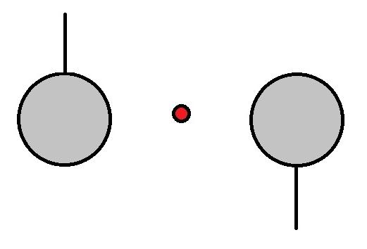

На Магспейсе прочитал задачку по физике. Надо ответить куда качнутся весы. В сторону с привязанным шариком от пинг понга или в сторону подвешенного стального шарика того же объёма. У меня нет регистрации на Магспейсе поэтому если кто сможет скиньте туда мой ответ. ссылка доступна только зарегистрированным.
Вода с одинаковой силой давит на оба шарика. Сила давления воды стремится вверх т.к. нижний слой воды более плотный и сильнее давит на стенки шарика снизу.
Т.к. сила действия равна силе противодействия то с такой же силой вода давит на дно стакана. ("человечек").
На левой чаше мы имеем стакан+вода+шарик+нить
На правой чаше мы имеем стакан+вода
Вывод - левая чаша тяжелее, но если левая чаша будет опускаться то правая чаша будет пытаться подниматься вверх. При этом сила давления воды на дно правой чашки возрастет т.к. "человечку" придётся сильнее давить на шарик.
Эта сила уравновесит попытку правой чаши подняться вверх.
В результате чаши весов останутся на одном уровне. ИМХО...

металл вытеснил воду, и что? объем ее (а значит и масса) не изменились. А у металла точка опоры - вовсе не весы. Я за пинг-понг голосую ))
сообщение 1.12.2013, 23:36
slava260, выталкивающая сила (Архимеда) не зависит от глубины погружения шарика [в масштабах стакана] и численно равна массе воды, которую вытеснил шарик.
В обеих чашках одинаковый объём воды, следовательно и масса одинаковая.
В правой ещё есть шарик для пинг-понга, он тоже имеет небольшую массу. На шарик действует выталкивающая сила, но её нейтрализует нитка. Никакой разницы не было бы, если бы мы перерезали нитку, и шарик плавал на поверхности воды. Итого: вода+масса шарика.
В правой чашке на шарик действует такая же выталкивающая сила. Но поскольку шарик подвешен извне, то можно сказать - это шарик выталкивает воду вниз. Сила численно равна массе воды, измещённой шариком. Эта масса больше массы шарика для пинг-понга.
Правая чашка опустится вниз.
Имхо.

так как объем воды а стало быть и вес воды в колбах=равны, стало быть значение имеет масса шаров.
1 масса пинг понга - забанена ниткой с низу
2 масса железного шарика сверху
вывод-весы стоят как на рисунке. так как , нас в цпш , учили- че не понятно=читайте ветхий завет.
Не согласен. Почему подводную лодку на глубине 500 м. может раздавить в лепёшку а вблизи поверхности нет? Потому что чем глубже тем давление воды выше. То что железный шарик вытеснил воду равную своему объему общую массу правой чаши не изменит. Так шта весы остануться равны wink.gif
п.с. Ок, не надо ничего отправлять на Магспасе. Мы взрослые дядьки сами решим задачу, и покажем этим школьникам wink.gif
Сообщение отредактировал slava260 - 2.12.2013, 0:29
сообщение 2.12.2013, 0:28
slava260, не путай давление с выталкивающей силой.
Выталкивающая сила зависит от разницы давлений, грубо говоря, у "верха" и "низа" погружённого физ.тела, и для одного и того же физ.тела на глубине 2 см и 500 м эта разница будет почти одинаковой, поправка на плотность воды, которая меняется с ростом давления довольно незначительно.
А давление вполне может и раздавить этот шарик для пинг-понга, это факт.
Сообщение отредактировал Гидр - 2.12.2013, 0:35

Виноват. Учебник Физики за 7й класс говорит, что Архимедова сила
Зависит от:
1. Плотности жидкости 2. Объема погруженной части тела
Не зависит от:
1. Плотности тела 2. Формы тела 3. Глубины погружения
Меня можно простить т.к. я не был в 7м классе сразу перешел в 8й. Нас тогда с 10 на 11 летнюю систему переводили wink.gif
П.С. Тогда значит весы качнутся влево.
П.П.С. Интересный факт - закон Архимеда неприменим, когда погруженное тело плотно прижато к стенкам или дну сосуда. Например, известно, что подводная лодка, опустившаяся на илистое дно, под действием силы гидростатического давления прижимается ко дну, а вовсе не выталкивается кверху.

Нет, это путаница. Если дно у моря - скала, то ткни в него лодку, и никуда её не прижмёт. А вот ткни лодку в ил - она туда погрузится и грубо выражаясь, на её низ уже не будет действовать такое давление. Так сказать ты часть физ.тела из воды удалил. Ладно, это уже в принципе фантазии пошли... (чо-то типа "Лунной пыли" А.Кларка...)
П.С. Задачу можно интерпретировать по-другому. Всё будет то же самое, если на весах у нас будут 2 стакана с водой и шариками для пинг-понга, которые плавают на поверхности. На шарик в правой чашке, имитируя действие силы тяжести, если бы шарик был стальным, я давлю пальцем. Поскольку вода сопротивляется погружению, то чашка весов пойдёт вниз. Т.е. как я и говорил ранее - опустится правая чашка.

там наглядное подтверждение что металл тяжелее =))
Из моих мыслей, на шарик от пинг понга действует сила Архимеда, сила натяжения нити ее уравновешивает.
Шарик из металла тоже находится не на дне стакана, его уравновешивает сила натяжения нити и архимедова сила. Но... Система получается не замкнутая, а на весы действует замкнутая система из шарика (металл), части нити погруженной в воду, воды и нити. Вес, а это сила, а сила по второму закону Ньютона есть произведение массы на ускорение. Ускорение у нас одно, это ускорение свободного падения. Осталось рассмотреть массы систем. При этом масса первой будет из суммы масс воды, колбы, шарика пинг понга, нити, а второй системы из масс колбы, воды, шарика металлического, и части нити погруженной в воду. При прочих разных условиях, металлический шарик в виду большей плотности имеет большую массу, соответственно и вся система имеет большую массу, а следовательно и больший вес.
P.S. На сколько помню из курса физики в хэпе, то значения одной и той же системы или тела могут быть разными в разных системах отсчета, т.е. может быть и такой вариант, при котором вес с шариком для пинг понга будет больше. Но, задача я так подозреваю для большинства людей учащихся в школе, и решение должно быть из школьной программы.
сообщение 2.12.2013, 7:49
Axel, усложняешь. Никакой разницы не будет, если шарик будет из стали, из свинца, из латуни, или это вообще будет урановый шарик в ртути... Смысл в том, чтобы в правой чашке шарик не всплывал, и его плотность должна быть больше плотности воды, вот и всё.
Иначе говоря, на шарик в правом стакане действует выталкивающая сила, но вытолкнуть его она не может, не хватает. Однако чтобы шарик не упал на дно, мы его держим. Таким образом мы делаем так, что вода выталкивает "из себя" этот шарик, и более никаких сил тут нет. То же самое, что сказать - шарик пихает воду от себя. Сила этого пихания, как уже писали выше, от плотности самого шарика и его массы не зависит.
Сообщение отредактировал Гидр - 2.12.2013, 7:58

Получается согласно закону Архимеда на правую чашу в т.ч. давит масса воды в объеме которую вытолкал металлический шар. В стакане с пластиковым шаром эта сила нивелирована нитью. Гидр оказался прав.
Сначала я тоже так думал, но не учел, что масса воды в объёме шара больше массы пустого шарика с ниткой. Ответ - весы качнутся вправо.
Axel, Сказали же что Архимедова сила сила от плотности тела не зависит. Неважно металлический шарик или пластиковый.

1 шарик для пин-понга погружен на видео не как на рисунке. и не прикреплен ко дну.
2 шарик стали больше диаметром и объемом
3 весы на начальном этапе мутные
левые весы-объем пинг-понг шарика вытесняет тот же объем воды, что и стальной?
правые весы-объем стального шарика равен шарику для пинг-понга? (с точностью до 0,1%)
одинаковый ли объем воды налит в стаканы?
один и тот же тип жидкости налит?
нет ли под столом электромагнита?
