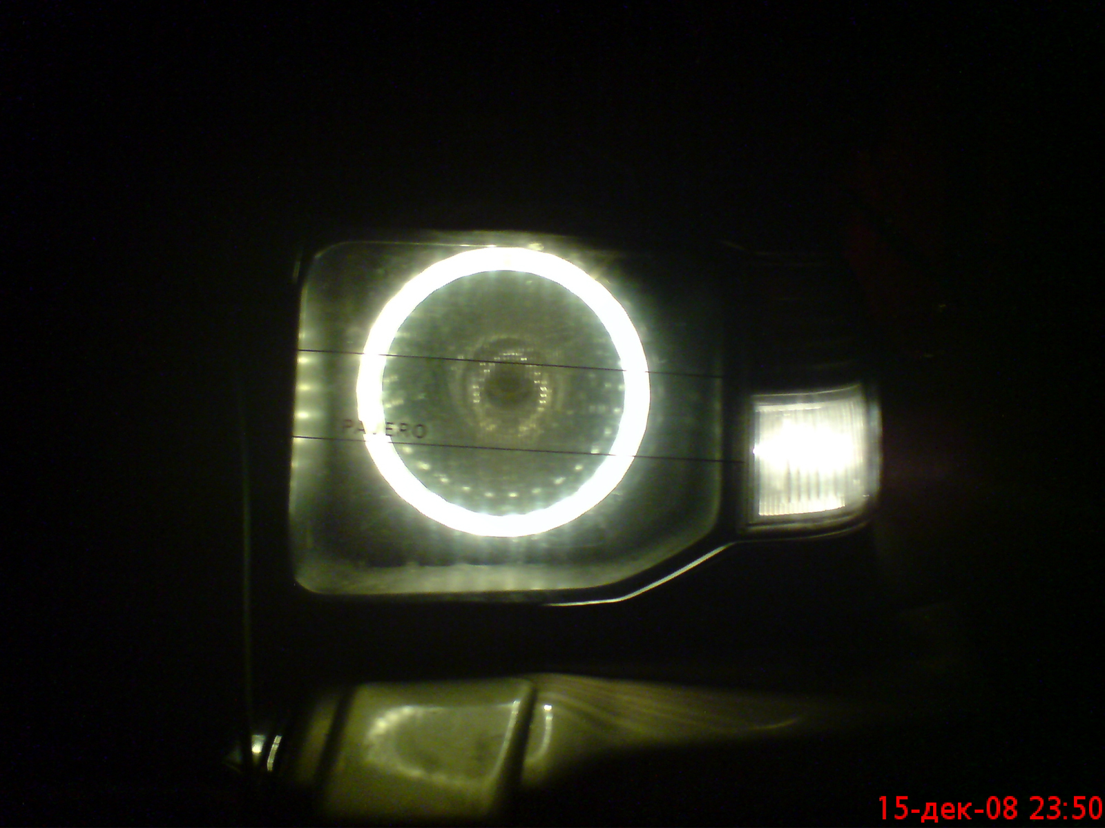

т158ав_BLONDY
сообщение 28.3.2008, 1:51
Сообщений: 3848
Спасибо: 973
а как это на машине потом выглядит? есть фотки?
30.01.2007 г.
Берегите себя!
TRAKTOR_WEB
сообщение 28.3.2008, 11:42
Сообщений: 100
Спасибо: 13
т158ав_BLONDY
сообщение 28.3.2008, 14:05
Сообщений: 3848
Спасибо: 973
ооо..красивенько...сделайте мне!=)))) пажаласта

сообщение 28.3.2008, 14:15
блин, клева. тока не до конца понял кое что.. тоесть светодиод один должен быть? прально?
TRAKTOR_WEB
сообщение 28.3.2008, 17:20
Сообщений: 100
Спасибо: 13
Два должно быть! Вглядись на фотографию smile.gif насечки будут светится, а трубка будет передавать поток света от светодиода smile.gif

Цитата(owl @ 14.11.2008, 0:46) *
ну так фотоотчет в студию
пожалуйста...
вешалки я не гнул.., обода были сделаны уже, поменял светодиоды на 12V, установил на прозрачный герметик.
на фото беспонтово палится, эфект в жизни больше впечатляет.

обода были, светодиоды сгорели, стояли 3,5v , поставил 12V, эти понадёжней, заехал к корефану на СТО и уродовался с глазами пол дня.
Кто будет делать, совет, сто раз подумать, прикинуть, ну а если решитесь делать то снимайте фары и несите их домой, не гаражная это работа.
Терпение на пределе, хотя мелочёвкой занимался 5 лет(ремонт сотовых тел.)...

Спасибо: 1547
кольца гнутся при нагреве, делаются насечки напильником с одной стороны кольца, торцы обрабатываются напильником, затем паралельно скручиваются два диодаразворачиваются тылом друг к другу и устанавливаются в торцы кольца,сами кольца крепятся в фаре герметиком прозрачным.
на 3.5V нужно ставить резисторы что бы погасить напряжение с 12 до 3,5, а на 12V диоды не надо никаких резисторов, подключаешь паралельно и всё.
сегодня сделаю фото "в сумерках" вечером, ночью контраст яркий.
