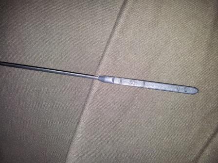

Такие дела: эска 93г. 1,6 Ж16А, 5 дв. - после поездки на Сокол и обратно (до этой поездки все было нормально) при наборе скорости с 0, до 3000 оборотов не тянет - обороты выжимает, а спидометр прыгает с 0 на 20, пока медленно скорость не наберет. В дороге при снижении оборотов до 2000 - стрелка тахометра прыгает на 2-3 деления вверх-вниз (машина дергается). При оборотах больше 2000 - все гуд.
Думала, что по объездной (сегодня разворачивали) нахваталась пыли - была проблема, что не тянул, фильтр умер - поменяла стал летать. Посмотрела фильтр - чистенький! Температура двигателя (на паннели) в норме, топливо тоже (расход обычный). Ничего по звукам не изменилось - всм не тарахтит, не свистит, не дергает, не бьет... Масло на обоих щупах в норме, ОЖ в норме. Ничего нигде не течет...
ЧТО это может быть? Куда смотреть? Понимаю, что панацея - ехать к мастеру, но хотелось бы решить проблему к понедельнику, а завтра, сами понимаете... ничо не работает girlcray2.gif

получается первая передача буксует.пробуйте трогаться с 2,а потом переключайте на д-эшку.
кстати,проверьте жижу в коробке.
И не только на наличие, но и на цвет.
