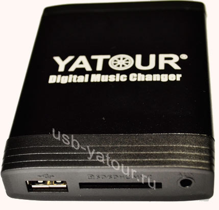

usb-yatour.ru отличная вещь

недавно тоже получили такую штуку для Инфинити, сняли шататный,подключили, вывели в бардачек usb, но мне не равится он тем, что он достаточно большой, не просто usb выход,а целая коробочка примерно 5х7 см. И второе что мне не понравилось - не все флешки он читает. Что бы он смог воспроизвести музыку, флешку надо отформатировать в fat32, у меня так отформатировалась только одна из 5.

Зато решает вопрос о замене оригинальной штатной магнитолы,когда это в принципе не реально муторно(формы,рамки,общий внутренний интерьер)а тут бац подцепил коробочку и ... music.gif
Для тех кто без инета...
Если вы владелец автомобиля в котором установлена штатная магнитола, то наверняка вам уже надоело постоянно слушать радио, или каждый раз записывать cd диски, а фм-модулятор вообще вызывает у вас антипатию. Решить данную проблему можно с помощью usb адаптера Yatour.
Адаптер Yatour, это устройство которое позволит вам прослушивать любимые музыкальные композиции в отличном качестве через вашу штатную аудио систему. При этом вы всегда сможете использовать такие современные цифровые носители как USB флешки, SD карты, устройства подключаемые через AUX, а так же iPod, iPhone.
Mp3 адаптер Yatour является устройством которое полностью копирует все функции стандартных CD чейнджеров. Это говорит о том, что управлять адаптером можно через магнитолу.
Подключив адаптер Yatour, вы сможете управлять громкостью с помощью рулевого колеса или с кнопок на магнитоле, а так же доступна возможность выбирать нужную вам папку, перематывать и переключать треки. Если вы отключите магнитолу, то после того как снова включите, Yatour m06 начнет воспроизводить музыку с того же места где была произведена остановка.
Mp3 адаптер Yatour подключается в разъем CD чейнджера который расположен на задней части каждой штатной магнитолы. Подключение производится через специальный кабель, при этом звук воспроизводимый через Yatour m06 всегда на высшем уровне, благодаря тому, что usb адаптер для штатных магнитол способен воспроизводить треки с качеством записи до 320 кб/с.
Таблица совместимости usb адаптера Yatour
Адаптер Yatour подходит к следующим автомобилям
Toyota, Lexus, Honda, Acura, Mazda, Chevrolet, Nissan, Infiniti, Fiat, Suzuki, Volkswagen, BMW, Audi, Citroen, Ford, Hyundai, Skoda, Renault, Subaru, Seat, Volvo, Peugeot.
Адаптер Yatour подходит к следующим магнитолам
Pioneer, Clarion, Alpine, Becker, Blaupunkt, JVC, Sony.
Usb адаптер для магнитолы позволит вам в полной мере ощутить качество и уникальность вашей аудио системы. Вы навсегда забудете от поцарапанных cd дисках и fm модуляторах. В нашем интернет магазине вы можете с выгодой купить Yatour. ссылка доступна только зарегистрированным

Скажу о минусах:
1. не ко всем ГУ подходит (владельцы старых Кенвудов сразу по бороде идут).
2. Есть ограничения на кол-во папок (дисков) и кол-во файлов в них. Для разных ГУ они разные.
3. Существуют некоторые глюки типа неперелистывания папок, ошибок в листании треков, в закусывании одного трека и т.п. На разных ГУ они разные.
Это все надо иметь в виду. Без консультации со специалистом и возможности гарантийной замены - не покупать!!!

Тоже не особо в восторге,бывает треки местами меняет.

В прошлом году купил в Москве за 2500р именно такой как выше на картинке
Меня полностью устраивает
Работает без нареканий и в любой мороз
Качество звука через него мне нравится

у меня такой на пионере 88 не хочет видеть папки, это у меня одного такой глюк или может с другой флешкой попробывать?
м на некоторых мпз прям жестко играет, как будто короткое замыкаение по проводке
Сообщение отредактировал Muskul - 15.8.2013, 18:56
сообщение 15.8.2013, 19:11
Muskul, делал все, как положено для успешной работы (без экстрима)?
не боле 4гигов флэшка под FAT32.
каталоги CD01, CD02 и т.п., не более 15 папок (для Пионеров), а лучше 12, не рисковать.
в папке не более 99 треков
треки не боле 50Мб и битрейтом не выше 320kbps
насчет жесткости - это уже не к Ятурам, это уже к творцам трека.

кто бы мне сказал что папки должны быть CD01 называть )
ну треск реальный и я крайне сомневаюсь что на компе также. он крайне сильнй как не настроеном радио, мне кажется от кодека зависит или битрейта.
сообщение 15.8.2013, 19:22
Muskul, нормально рипнутые треки нормально играют. а вот если оно из 96килобит разжато до 320, то косяки и вылезают. smile.gif

спасиб, жаль что название трека не отображается в любом случае
сообщение 15.8.2013, 19:50
...прёт, это так, а мы впятером
то в Сибири где-то, то где-то под Питером...
только на определенных Тойотовских головах читаются теги.
а с дисков что ли читаются названия? smile.gif это все-таки имитатор чейнджера, т.е. для головы это CD-диски
MagON
сообщение 15.8.2013, 20:30
Сообщений: 5087
Спасибо: 2562
Можно же его запрятать куда угодно, и с него вывести просто USB удлинитель шнурок
