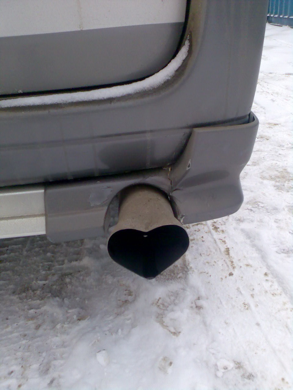

И развороченный бампер! не понимаю таких приколов.

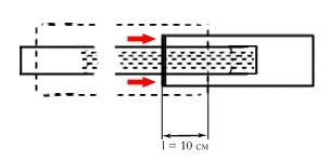

изготовление прямотока
Для этой работы нам потребуется
1. две трубы:
1. диаметр входной трубы глушителя (стандартная);
2. диаметр d20 см, длина 1м;
2. старый глушитель.
" Разбираем старый глушитель. Вырезаем стенки, вытаскиваем внутренности (см.рис.1.).
" Берем трубу 1.1., в том месте, где она будет в глушителе сверлим отверстия (см.рис.2.).
" Со стороны указанной стрелкой (см.рис.3.) навариваем на нее трубу 1.2., используя металлическую пластину.
" Эту конструкцию помещаем внутрь корпуса старого глушителя, и завариваем его с обеих сторон (рис.4.)
" Оборачиваем глушитель теплостойкой изоляционной плитой (напр. паронит).
" Оборачиваем глушитель листом нержавейки с нахлестом 5см на каждом торце и 5см по длине. Нержавейку можно купить на рынке. (рис.5.)
" Заворачиваем боковины и вальцуем стык. (рис.6)
" Привариваем уши для держателей и монтируем глушитель на место.
Хз чья актор неуказан.
