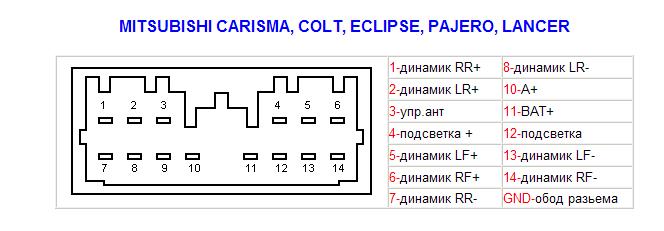

Подскажите, кто в курсе:
- есть-ли у кого схема подключения (распиновка) автомагнитолы MR183998 - Mitsubishi (стояла на ММС Делике). Хочу впихнуть в Т.Короллу

сообщение 23.12.2014, 13:06
Bubuka, Виталя, должно быть так:
если не ясно, то ссылка доступна только зарегистрированным подробности.
Спасибо! — Bubuka
